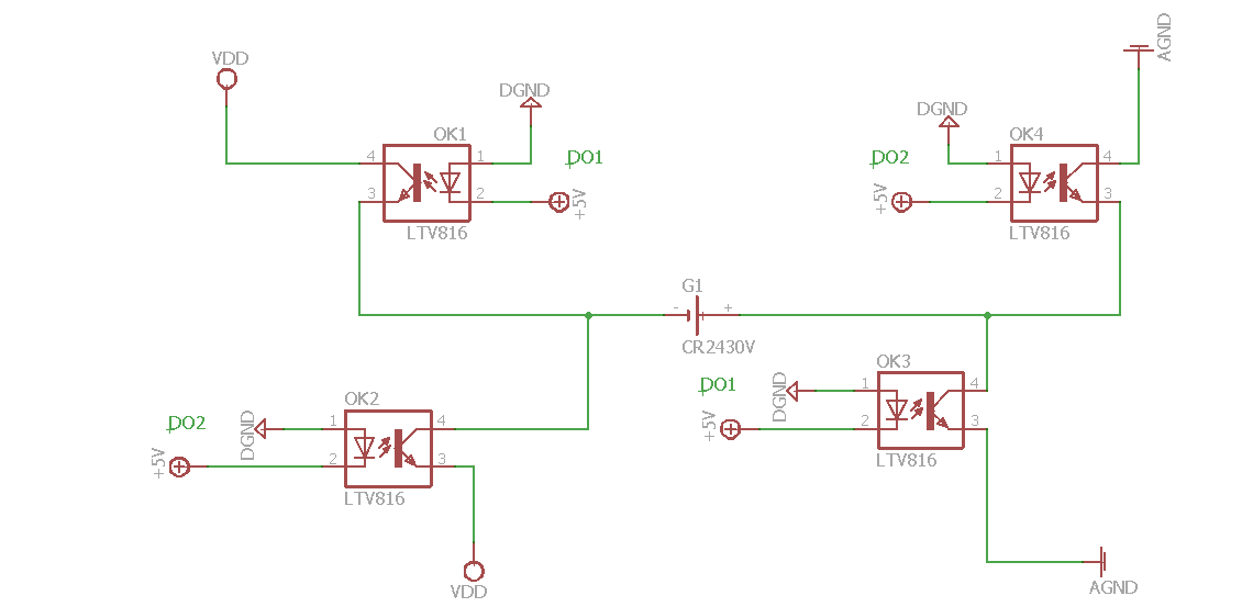

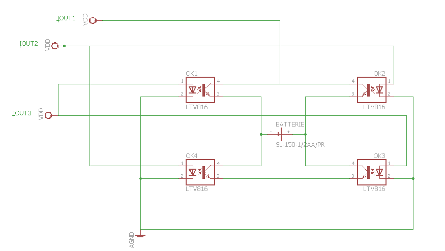

Der Akku soll einfach nur abwechselnd be- und entladen werden. Es sol
getestet werden, wie viele Zyklen dieser standhält und wie der
Spannungsabfall ist. Recht primitiv. Über die Stromrichtungen wird be-
und entladen und dabei wird die Spannung aufgezeichnet (mit Meilhaus
LS1208)
So in etwa habe ich mir die Schaltung vorgestellt; Wenn ein DO aktiviert
wird via LabView wird geladen, wenn der andere aktiviert wird
entsprechend entladen...
Gast #4340140
Jetzt mal abgesehen davon, dass es keine gute Idee ist, eine Primärzelle
wie die CR2430 zu laden - es fehlt dieser Schaltung eine
Strombegrenzung. Sowohl, was die LED der Optokoppler betrifft als auch
den Lastkreis.
Die einfachste Lösung wäre eine Lade-/Entladestrombegrenzung mit
Widerständen. S1 und  S2 könnten mit P- resp. N-Kanal Mosfets realisiert
werden und damit direkt von den Digitalausgängen der LS1208(FS|LS)
gesteuert werden.

OP #4340445
Ich habe einfach bei EAGLE "Battery" eingegeben und mir die nächstbeste
rausgesucht. Es ging dabei ja nur um den grundsätzlichen Schaltplan.
Es sollen selbstgebaute Batterien getestet werden, diese sind aber noch
nicht fertig, dies übernimmt eine andere Projektgruppe.
Warum eine Strombegrenzung? Als Stromquelle dient die 3106 und die kann
ja bereits nur 20mA maximal ausgeben (Die Stromstärken sollen in der
Testphase variiert werden können).
Welche Informationen fehlen denn noch? Ich habe als Stromquelle die
Meilhaus 3106 zur Verfügung. Die Batterien existieren (noch) nicht.
Die 3106 kann als Stromquelle bis 20mA liefern oder als Spannungsquelle
+-10V.
Der Dozent sagte MOSFET (war auch bereits ein Vorschlag von mir) gehe
nicht. Warum wolle er mir nicht sagen :D  Und da normale Relais aufgrund
zu geringer Ströme auch nicht funktionieren dachte ich halt an
Optokoppler..
Vielen Dank trotzdem schon einmal Und deine Zeichnung sieht gleich viel
einfacher aus :D

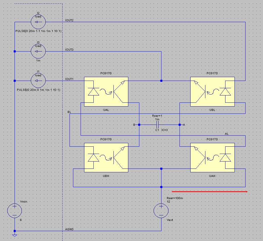

Gast #4341204
Die hatte ich irgendwie übersehen und nach den Parametern der
Spannungsausgänge nicht mehr weitergelesen.
Das Problem ist aber, dass diese Stromausgänge nur unidirektional
funktionieren - d.h. zum Laden/Entladen ist tatsächlich eine Vollbrücke
notwendig. Wenn also Mosfets (und somit auch integrierte Brücken)
ausfallen, bleiben fast nur mehr Optokoppler übrig. Auf einen
Stromspiegel anstelle von Re/S2 möcht ich dann doch nicht setzen.
Allerdings solltest du den Brückenstrom direkt steuern und nicht auf
einen konstanten Stromübtragungsfaktor(CTR) der Optos setzten.

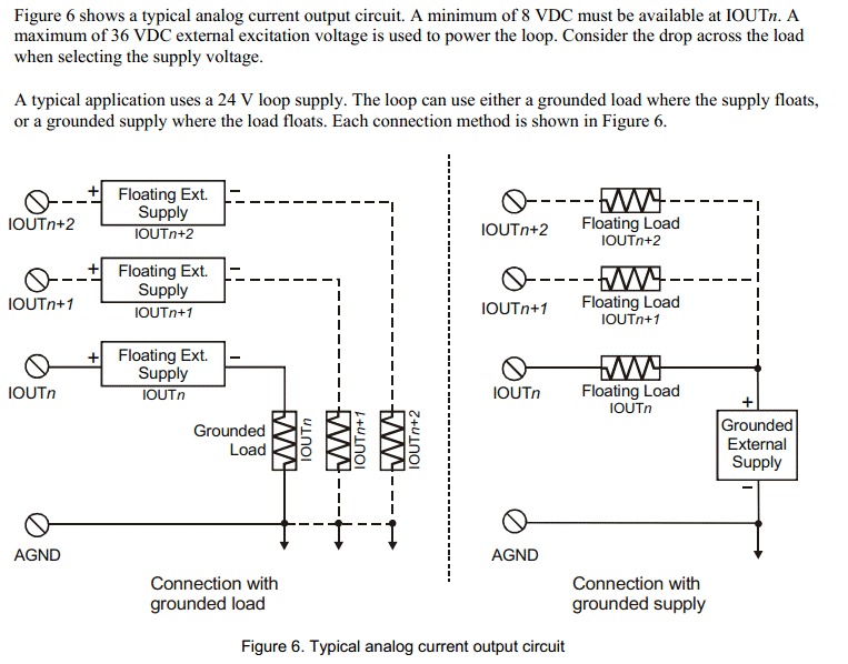

Was ich im Benutzerhandbuch nicht ganz verstehe, ist die Stromrichtung.
Einerseits werden positive Werte (0-20mA) angegeben, was üblicherweise
einem Strom aus dem Pin bedeutet. Dazu passt aber die Richtung der für
den Betrieb notwendigen externen Spannungsquelle (min.
6V+Lastkreisspannung) nicht(*). Möglicherweise hat der Ersteller hier
physikalische und technische Stromrichtung vermischt.

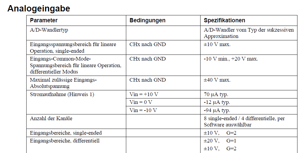

Wie dem auch sei - erst einmal messen und ggfls. die Spannungquelle und
die Optokoppter umdrehen. Ich hab auch nicht geprüft, ob der
Gleichtaktbereich der LS1208 für die Messung der Spannung AB ausreicht.
(*) Fig. 6 bzw. Tab. 5
http://www.meilhaus.org/downloadserver/redlab/manual/RedLab%203106_en.pdf

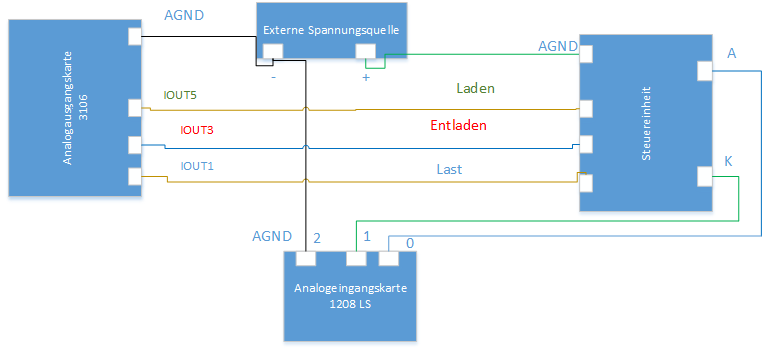

> Ich muss leider sagen, dass ich sehr wenig Ahnung von Elektronik habe
Du brauchst keine Analog-Ausgangskarte, deine Meilhaus 3106 ist also
hier falsch, sondern eine Analog-Eingangskarte mit zumindest 2 Kanälen
(Strom und Spannung) und zwei Digitalausgänge, Laden und Entladen.
Dann kannst du den Akku an dein Ladegerät und an die
Entlade(widerstände, elektronische Last?)Einrichtung mit ausreichend
starken Relais ankoppeln.
Dabei kann man problemlos auch die Analogeingänge mit kleinen
(Reed-)Relais umschalten.
bruno42 Schaltung ist im Prinzip in Ordnung, S1 und S2 sind die Kontakte
der Lade und Entladerelais, allerdings muss man noch den Strom an R1
messen können (den Strom durch Re kann man ja durch die Akkuspannung und
den konstanten Widerstandswert bestimmen)
            +---------> AnalogIn1
            |                  Differenz = Ladestrom
            |      +--> AnalogIn2
+V ----o o--+-Rl---+-------Re--o o--+
       S1          |           S2   |
                  Akku              |
GND----------------+----------------+

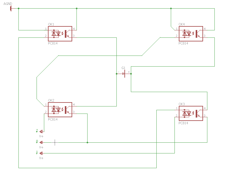

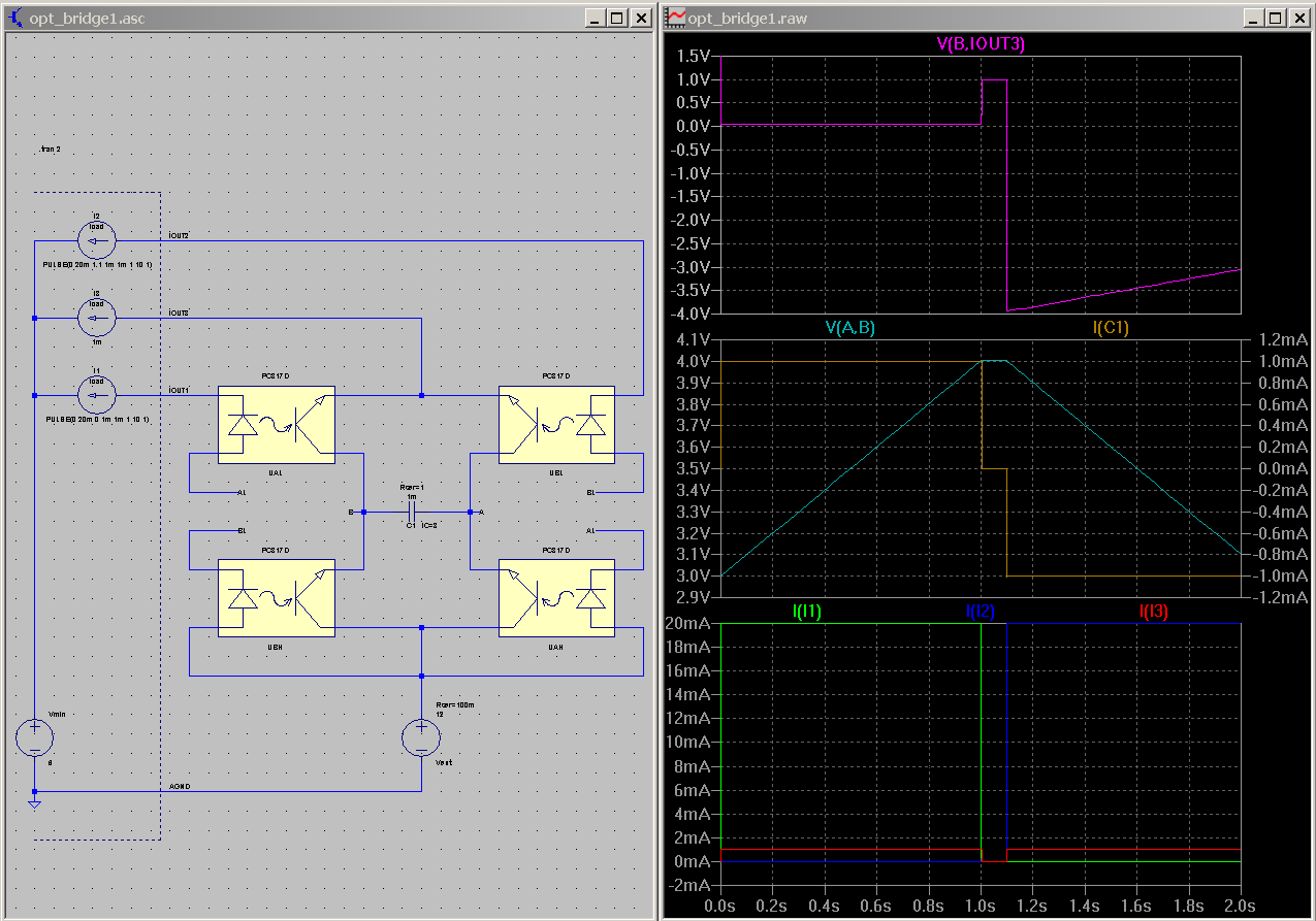

OP #4341330
Okay vielen Dank fpr die Hilfe=)
Nur eine Frage zu der Schaltung in dem Bild habe ich dann schon
noch:Sind IOUT1 und IOUT3 dann die digitalen Ausgänge DOUTx um die
jeweiligen Optokoppler zu schalten? Und was stellt V1 dar? Die externe
Spannungsquelle???
LG
Gast #4342024
Nein, das sind IOUT1-3 (auch wenn es nicht ganz zur Bezeichnung der I1-3
gepasst hat). Damit bist du nicht auf die max. 2,5mA der DOUTx
limitiert, sparst die Strombegrenzungswiderstände ein und bist
unabhängiger vom tatsächlichen CTR.
Du solltest dir unbedingt die Funktionsweise und Ansteuerung eines
Optokopplers ansehen.
>Und was stellt V1 dar? Die externe Spannungsquelle???
Jepp - und mitlerweile bin ich mir ziemlich sicher, dass die Ausgänge
als Stromsenken arbeiten (Nomenklatur analog zu Logik-IC, Iol=Strom in
den Ausgang-positiv, Ioh=Strom vom Ausgang-negativ)
> Und kann ich AL und BL als DGND interpretieren/ anschließen?
Nein! Das sind Netznamen, also Bezeichner für Punkte gleichen Potentials
(Nodes), die miteinander verbunden sind ohne die Verbindungslinie
einzuzeichnen - ist manchmal übersichtlicher.
Hier sind die beiden Dioden einfach in Serie geschaltet.
ps. Ich hoffe, an deinen Akkus treten keine Spannungen >6V auf. Das ist
das Limit Veco des LTV-816 (aber auch vieler anderer OK).

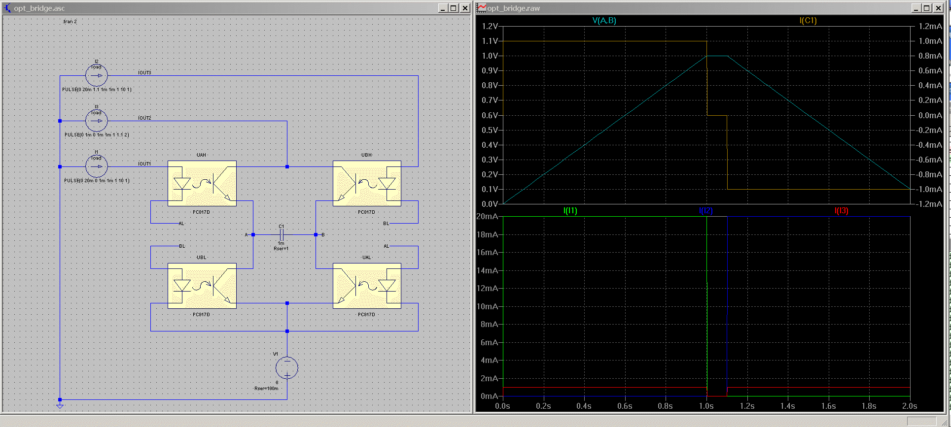

OP #4342252
Okay aber das verstehe ich noch nicht ganz. Um die Stränge A und B
jeweils aktivieren/ deaktivieren zu können brauche ich doch eigentlich
digitale Ausgänge,m die AH und AL oder eben BH und BL ansteuern oder?
die normalen Stromausgänge liefern ja konstant Strom.
Kann ich anstelle von einem einfachen Optokoppler nicht auch so ein
Halbleiter-Relais (mit integrierten Optokoppler) verwenden? Ich dachte
an sowas hier:
https://www.conrad.de/de/weidmueller-top-5vdc48vdc-01a-505454.html
oder
http://www.reichelt.de/Solid-State-Relais/FIN-34-81-05-024/3/index.html?&ACTION=3&LA=2&ARTICLE=74928&GROUPID=3298&artnr=FIN+34.81+05-024&SEARCH=Solid-State-Relais
Und diese halt mit den DOs ansteuern...
> Der Unterschied ist der, dass die DOs doch eben für "an/ aus" da sind.
Solange man sich im zulässigen Bereich bewegt.
z.B. Output high voltage (IOH = –2.5 mA)  3.8 V min
> Die IOUTS liefern konstant Strom, so dass die Schalter die ganze zeit
> über leitend wären... oder wo ist da mein Denkfehler?
> Wobei ich das eigentlich eben mit LabView umgehen könnte (Laden: x mA,
> Entladen: 0mA (und umgekehrt)) oder?
Schön langsam dämmert's - versuch es doch einmal mit einer Tabelle:
             IOUT1 IOUT2
Aus
Laden
Entladen
Und wofür ist IOUT3 zuständig?
> In den Datenblättern steht 5V und 7(,7)mA da bin ich ja drin. Oder sind
> das Soll-Werte? Ich bin davon ausgegangen dass dies Maximal-Werte sind
> die nicht überschritten werden dürfen.
Das ist der Nennstrom, den das Teil benötigt um sicher zu funktionieren.
OP #4342621
Ja das klingt einleuchtend.
IOUT3 ist dann der "Arbeitsstrom" mit dem ich be- bzw entlade. und
IOUT1 und IOUT2 sind die "Steuerströme". So interpretiere ich jedenfalls
die Schaltung.
Mich verwirren dann trotzdem noch AL und BL. Müssen die nicht irgendwie
auf Masse gelegt werden? Und am anderen Ende des Steuerstromkreises/
Eingangssignal der Optokoppler kommt Potential?
Und... in dem Schaltbild sieht es für mich so aus, als sei da ein
Kurzschluss zwischen IOUTn und der Masse :/
Also ich würde das jetzt, wenn ich die Bauteile da hätte, wie im
Schaltbild hier anschließen:
IOUT1 ist mein Arbeitsstrom der zum LAden der Batterie benutzt wird.
IOUT2 steuert OPTO2 und OPTO4 an, IOUT3 steuert OPTO1 und OPTO3 an...
Gast #4342694
So besser?
Versuch einmal die einzelnen Strompfade zu verfolgen und einzuzeichnen.
* Ein Stromkreis muß geschlossen sein
* Der Strom fließt von + nach - (zumindest in Schaltplänen)
* Eine Diode leitet nur in eine Richtung
* Ein Transistor ebenfalls[1] aber nur in Abhängigkeit vom Steuerstrom
[1] Nein, der Reversebetrieb ist (noch) kein Thema
OP #4342854
Ja, so ist schon besser :D
I1 versorgt wohl B, I2 A, und I3 ist halt der Laststrom der entweder
durch A oder B fließst je nachdem ob I1 oder I2 aktiv ist.
Die zweite Stromqelle Vmin stellt dann wohl die Analogausgangskarte da?
Vielen Dank für die Hilfe, hat mir geholfen und ich habe dazu gelernt ;)
Gast #4342913
Das ist die primitivste Möglichkeit um in der Simulation die Tatsache
abzubilden, dass es eine Minimalspannung gibt, ab der die
Stromeinstellung erst richtig funktioniert.
Compliance voltage range +8V min bis +36V max bzw.
Max. Load Resistance = (Compliance Voltage – 6 V)/0.020 A

Hallo ,

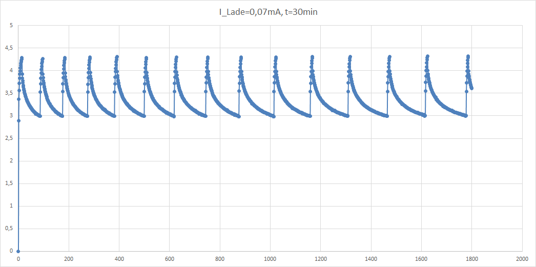

also die Schaltung per se funktioniert. Ich kann die Stromrichtung auf
Befehl in LabView umkehren. Vielen Dank an das Forum=)
Mit der Schaltung scheint es trotzdem ein elektronisches Problem zu
geben bzgl der Messung. Irgendetwas stimmt da nicht, kann es sein dass
es Rückströme bzw Entladungen von der Batterie durch die Schaltung gibt?
Als Spannungs"messer", also Analaogeingngskarte, dient eine 1208LS.
Im Anhang habe ich mal einmal den Schaltplan nach der Ich die
Optokoppler verschaltet habe ("Steuereinheit") beigefügt und einmal
einen Plan (Visio, sorry) des Gesamtaufbaus mit externer
Spannungsquelle, 3106 Analogausgangskarte, 1208 Analogeingangskarte und
eben der mit eurer Hilfe selbst entworfenen "Steuereinheit".
Des Weiteren habe ich ein Bild des Spannungsverlaufes angefügt. Die
Batterie soll vollautomatisch bei 4,2V entladen, bei 3V wieder aufladen
und so weiter.

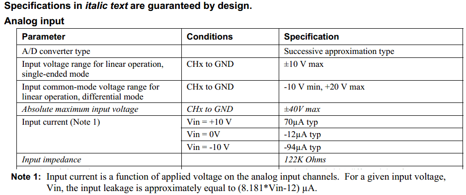

OP #4485501
Im Handbuch steht dazu nichts... Werde Montag früh wenn ich ins Labor
kann mal nachmessen.
Worauf willst du denn hinaus?  Die Messung per se ist ja richtig, ich
habe zur Kontrolle noch ein normales MM an der Batterie dran, die zeigt
dieselbe Spannung an wie die 1208 bzw LabView.
"Lediglich" die Sprünge beim Switch sind... merkwürdig und fehl am
Platze
Gast #4485525
Wie willst du die Zelle mit konstanten 70µA laden bzw. entladen, wenn
die Spannungsmessung einen Strom in der gleichen Größenordnung schluckt?
> Platze
Welche Sprünge, oder meinst du die unterschiedliche Periodendauer?
OP #4485634
in der dt. Version, die ich vorliegen habe, fehlt diese Zeile :D
>> Platze
In den Bildern der Excel sieht man recht gut wie er beim switchen von
Entladen auf Laden bei Erreichen der Entladeschlussspannung von 3V
unmittelbar auf ~3,V springt. Diesen Sprung meine ich.
Ein Kommilitone hat inzwischen berichtet, dass dieses Phänomen auch bei
Messungen mit einem Potentiostaten auftritt. Es scheint also etwas mit
den Batterien selber nicht zu stimmen, die sind ja in Eigenregie
produziert worden...
#4485656
ich würde die beiden Optodioden antiparallel schalten und zwischen 2
Ports hängen einer high der andere low, jeweils mit Vorwiderstand, somit
kann immer nur eine durchgeschaltet sein und es gibt keinen Kurzschluss.
Zur Ladung - Entladung würde ich auch einen Vorwiderstand einplanen.
Alternativ eine H-Brücke, als Vollbrücke mit Strombegrenzung.
Gast #4485859
So ganz verstehe ich dass immer noch nicht. Wenn es der rot markierte
Sprung ist, würde ich erst einmal versuchen eine Pause einzubauen - also
IOUT3 auf Null, eine Sekunde bzw. einige Messungen lang warten und dann
erst IOUT5 aktivieren.
Keine Ahnung, was ihr da zusammengerührt habt, aber bei den meisten
üblichen Zellen ist es so, dass der Innenwiderstand mit zunehmender
Entladung zunimmt. Fällt nun der Laststrom weg, steigt die
Ausgangsspannung unmittelbar an. Das ist aber bei der Messunsicherheit
des Stroms schwer zu beurteilen.
