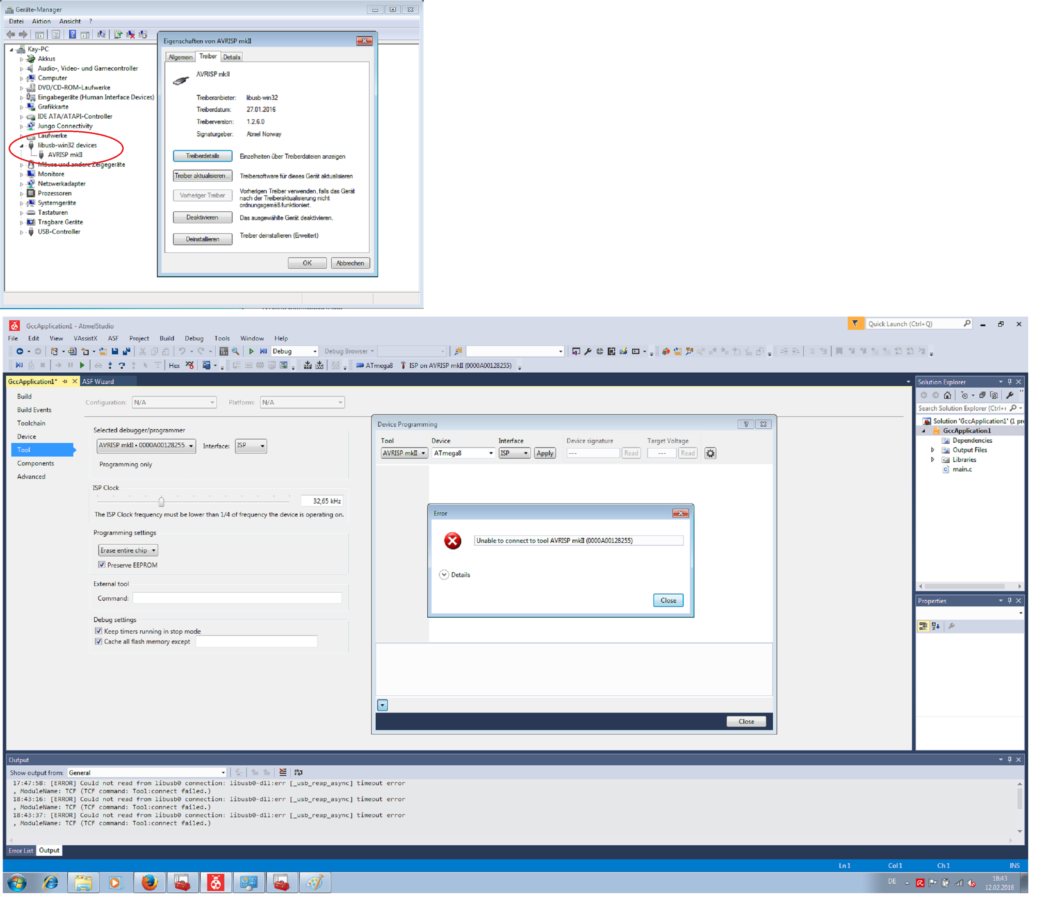

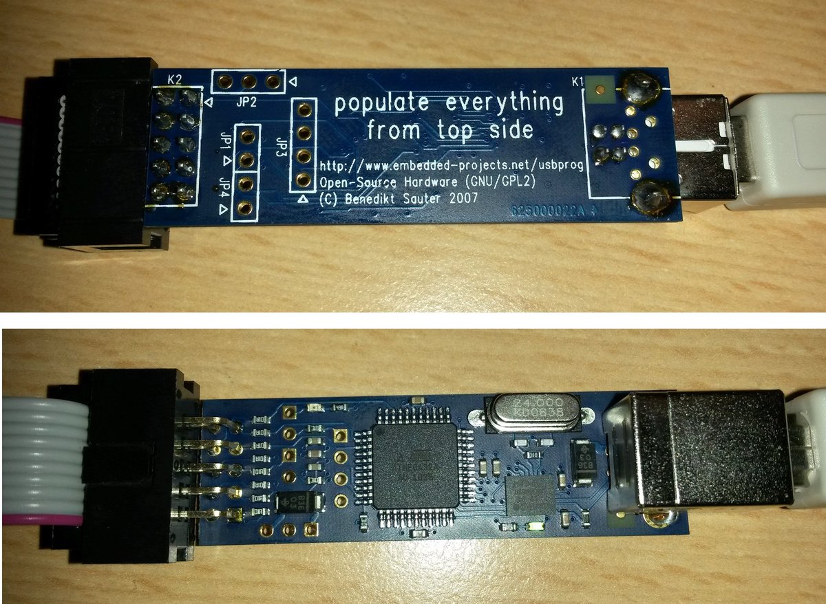

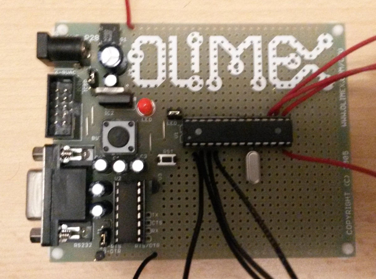

ich habe auch das Problem mit meinem MKII (clone) und meinem
OLIMEX-Board.
Nachdem ich mit "zadig 2.2" bzw. dem Treibern im OLIMEX-Forum
(https://www.olimex.com/Products/AVR/Programmers/AVR-ISP-MK2/resources/DRIVER-MK2-AS-6-7-W10.zip)
installiert habe, wird nun auch der MKII im Gerätemanager und folglich
auch im AtmelStudio erkannt. Doch will ich hier den Atmega8 auf dem
Olimex flashen, kommt immer die Fehlermeldung (siehe auch die Bilder):
Unable to connect to tool AVRISP mkII (0000A00128255)
Timestamp:  2016-02-12 17:28:22.289
Severity:    ERROR
ComponentId:  20100
StatusCode:  131103
ModuleName:  TCF (TCF command: Tool:connect failed.)
Could not read from libusb0 connection: libusb0-dll:err
[_usb_reap_async] timeout error
Jetzt steck ich nicht so in der Materie drin, ist jetzt der MKII-Adpater
oder das Olimex-Board das Problem? Oder liegt das Problem ganz wo
anders?
Ich habe es unter Win7 64bit (Ultimate) und mit Win10 64bit versucht,
immer das gleiche Problem.
Ich hoffe jemand kann mir helfen. Ich weiß nicht mehr weiter ;-(
Grüße Kay
