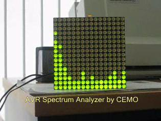

Hallo erstmal,
ich hab mal vor ner Zeit einen LED cube gebaut (läuft mit arduino uno),
hab bei dem zwar ziemlich alles nach Plan gelötet,
dennoch schon verstanden welches Bauteil was macht (wenn auch erst im
Nachhinein)
und auch ein paar Sachen dazu gelernt.
So und nun sind von damals noch ein paar LEDs übrig geblieben
und da dachte ich mir spontan ne LED Matrix würde sich da ja noch
ausgehen,
und bin dann kurz darauf auf die Idee gekommen mir daraus doch eher
einen Spectrum analyzer zu bauen.(zur verbildlichung Bild im Anhang)
Hab jetzt mal probeweise die LEDs(3mm) auf ne platine gelegt,
insgesamt sinds 63 also 9x7, 5 grüne unten 2 rote oben jeweils.
Im Prinzip denk ich mir jetzt ganz grob würde es ja gehen wenn ich
einfach normal ne Led Matrix bastle und dann alles extern via Arduino +
mikrofon(?) ansteure,oder?
Aber man nehme mal an ich wollte sowas ohne Arduino etc machen, wie
müsste ich da vorgehen? Jede einzelne Reihe mit nem VU-meter (+ ICs etc)
mit bestimmter Frequenz ansteuern? Ich kann mir aus anderen Beiträgen
über das Thema noch zu wenig zusammenreimen und wäre dankbar über eure
Tipps!
Gast #4335134
Ein Arduino (bzw. der verbaute AVR) wird dafür einfach etwas schwach auf
der Brust für die Decodierung und die Anzeige sein (außer du verwendest
das DUE-Boaurd oder etwas vergleichbares).
Von Vellemann gibt es einen Spektrum-Analyzer mit einem DSPic (ist aber
wohl ein DSPic32, also schon eine Nummer größer, wenn ich die
Bezeichnung richtig deute).
Einen 8Bitter kannst du für die Anzeige verwenden, aber nicht, um
Audiosignale gleichzeitig noch mittels FFT zu analysieren.
