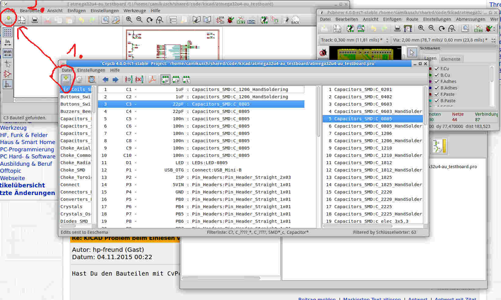

Ich möchte mit KiCAD eine Platine layouten. Wenn ich aber das
Platinenlayoutprogramm starte und die Netzliste einlesen will, kommen
diese Fehlermeldungen (siehe Anhang).
Wie könnte ich das lösen?

Nach der annotation musst du jedem Bauteil (durch einen klick auf das
Symbol direkt neben der Anotation) ein footprint zuweisen. Es gibt
bereits eine sehr große Auswahl, oder aber du benutzt deine eigenen. Um
die Arbeit zu erleichtern kannst du kicad das ganze auch irgendwie
automatisch machen lassen. Das klappt aber leider nur mehr oder weniger
schlecht. Aber ein einmal zugewiesenes Bauteil kannst du im Schaltplan
kopieren und musst nicht erneut ein footprint zuweisen.
Außerdem ist darauf zu achten,dass alle Pins im Schaltplan einen EXAKT
gleichen Namen als pad in einem footprint haben.
So genug  der Worte.
Gast #4335182
nur zum spass: drück nach dem zuordnen der bauteile zu footprints und
dem speichern nochmal im schaltplaneditor auf speichern bevor du pcbnew
die netzliste einlesen lässt.

Die Footprints hatte ich natürlich definiert gehabt, aber der Tipp von
camikusch hat das Problem gelöst.
Vielen Dank!
