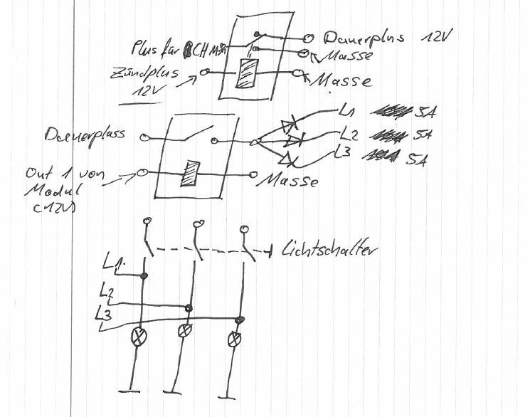

Guten Tag,
ich habe mir ein sehr Günstiges CH und LH Modul gekauft und ich wollte
es gerne erweitern.
Ich möchte gerne alle Lampen im Auto für 30Sek leuchten lassen desswegen
habe ich mir 2 Relais bestellt und ein paar sperrdioden. Wichtig ist ja
nur das sich das Modul abschaltet sobald die Zündung betätigt wurd da
ich einfach per Stromdieb die Kabel angezapft habe.
Ist mein denken so richtig?
Ich habe extra Sperrdioden in die zuleitungen vom Lastrelais zum
Lampenkabel gelegt. (damit beim Anschalten eines Lichtes nicht gleich
alle anderen mit leuchten) Kann ich einfach so per Stromdieb nach dem
Lichtschalter auf das Lampenkabel zugreifen? oder kann da etwas
passieren?
Mit freundlichen Grüßen
Kurt

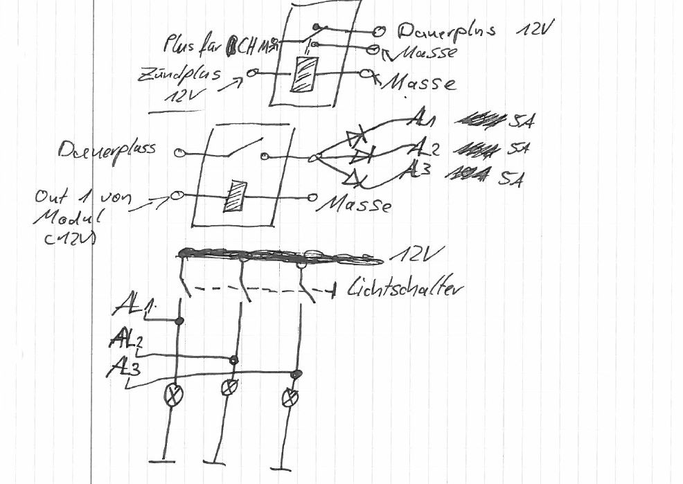

Sorry ich habe vielleicht etwas schlecht gezeichnet das L1, L2 und L3
steht nicht für die Leitungen das soll einfach nur die Verbindungen
zeigen.(vom Relais Ausgang zu den einzelnen Lichterkabeln) Im Fahrzeug
habe ich nur 12V ;-) Jetzt sollte es besser zu sehen sein :-)

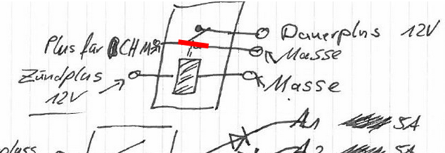

Gast #4335358
Sorry Falsch das ist kein Kurzschluss der Relais Eingang geht auf den
Plus Eingang von dem Modul das heißt das Modul hat keine Spannung mehr
weil ich ja kein Dauerplus sonder Masse habe.
