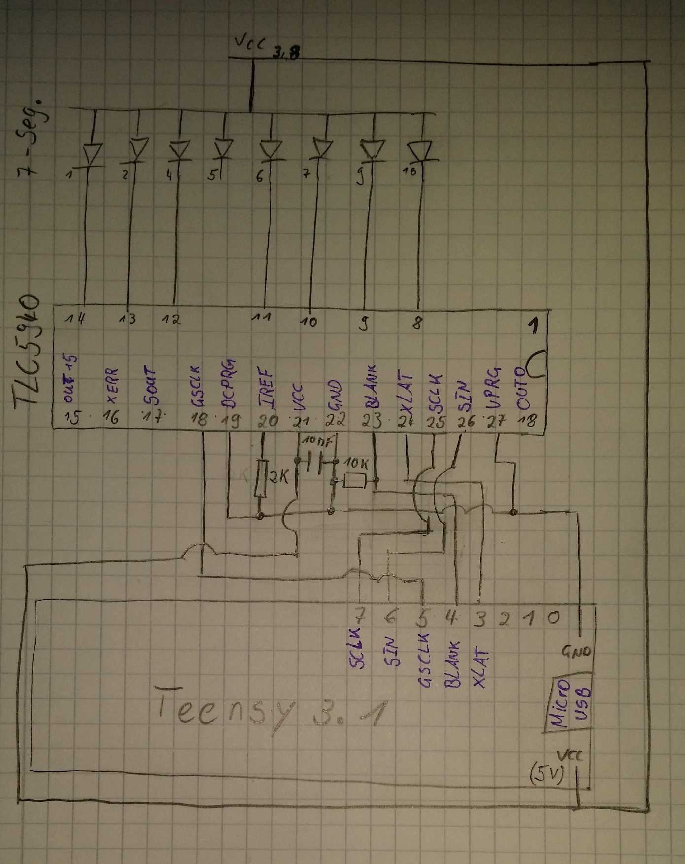

Hallo Liebe Community,
ich versuche jetzt seit geraumer Zeit eine 7-Segment anzeige zum
laufen/blinken zu bekommen. Dazu verwende ich den den TLC5940 in
Verbindung mit dem Teensy 3.1 und der passenden Libary von folgender
Homepage: https://code.google.com/p/tlc5940arduino/
Zudem versorge ich den Teensy, TLC5940 und die Segmentanzeige über den
Micro-USB.
Zu meiner Problembeschreibung:
Ich will eigentlich nur dass Standardprogramm laufen lassen, indem die
LED's, in meinem Fall die 7-Segmente in der Helligkeit varrieren und
durchlaufen. Wenn ich versuche die Segmente mit dem Befehl Tlc.set() zu
verändern hat das keinen Einfluss auf die Helligkeit, sprich egal
welchen Wert ich einstelle (1-4095) die Segmente bleiben gleich dunkel.
Nur wenn ich den befehl Tlc.setall() verwende kann ich die Helligkeit
variieren, aber eben nur von allen.
Zudem ist die Helligkeit bei Tlc.set(x, 4095) sehr dunkel, wobei bei
Tlc.setall(4095) die Segmente kräftig leuchten, so wie es sein sollte.
Meine Verdrahtung hab ich auch schon einige Male kontrolliert und keinen
Fehler finden können, so langsam bin ich am verzweifeln.
Ich hoffe Ihr könnt mir einen Tipp oder Hinweis geben.
Liebe Grüße
PS:
Datenblatt zur 7-Segment Anzeige:
http://www.farnell.com/datasheets/1519923.pdf
Datenblatt zum TLC5940: http://www.farnell.com/datasheets/1772265.pdf
Außerdem hab ich einen Schaltplan von einem Aufbau auf die schnelle
gezeichnet.
