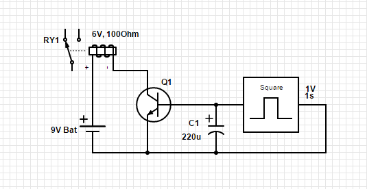

Guten Morgen,
ich habe eine kleine Testschaltung mit einem Transistor aufgebaut, kann
mir allerdings nicht erklären warum ich den Elko brauche. Ohne den
schließt das Relais nicht. Es wundert mich, dass die Schaltung bei einem
ca. 1V-1,5V Impuls überhaupt funktioniert, den Elko habe ich nur
zufällig eingebaut weil ich mir nicht anders zu helfen wusste. Leider
habe ich kein Datenblatt zu dem Transistor und kann auch keins finden
(Aufschrift: BSW 43139). Der Impuls kommt aus einem alten Handy (ja ist
das ganze Ding ist eigentlich Murks) und scheint ohne den Elko nicht
genug Strom durch den Transistor zu bekommen, ich würde mich freuen wenn
mir jemand erklären kann welchen Unterschied genau der Elko macht.

Strom, du brauchst Strom zum Schalten des Transistors
die 1,0V reichen, der Transistor braucht nur ~0,7V
halt mal ein Multimeter zwischen Impulsgeber und Transistor-Basis und
messe erst ohne und dann mit Kondensator den Strom
bei 9V und 100Ohm Spulenwiderstand muss da wohl 90mA geschalten werden,
das sollte jeder Transistor mit B=100 hinbekommen
wobei man natürlich nun erstmal messen muss was der Impulsgeber liefert
