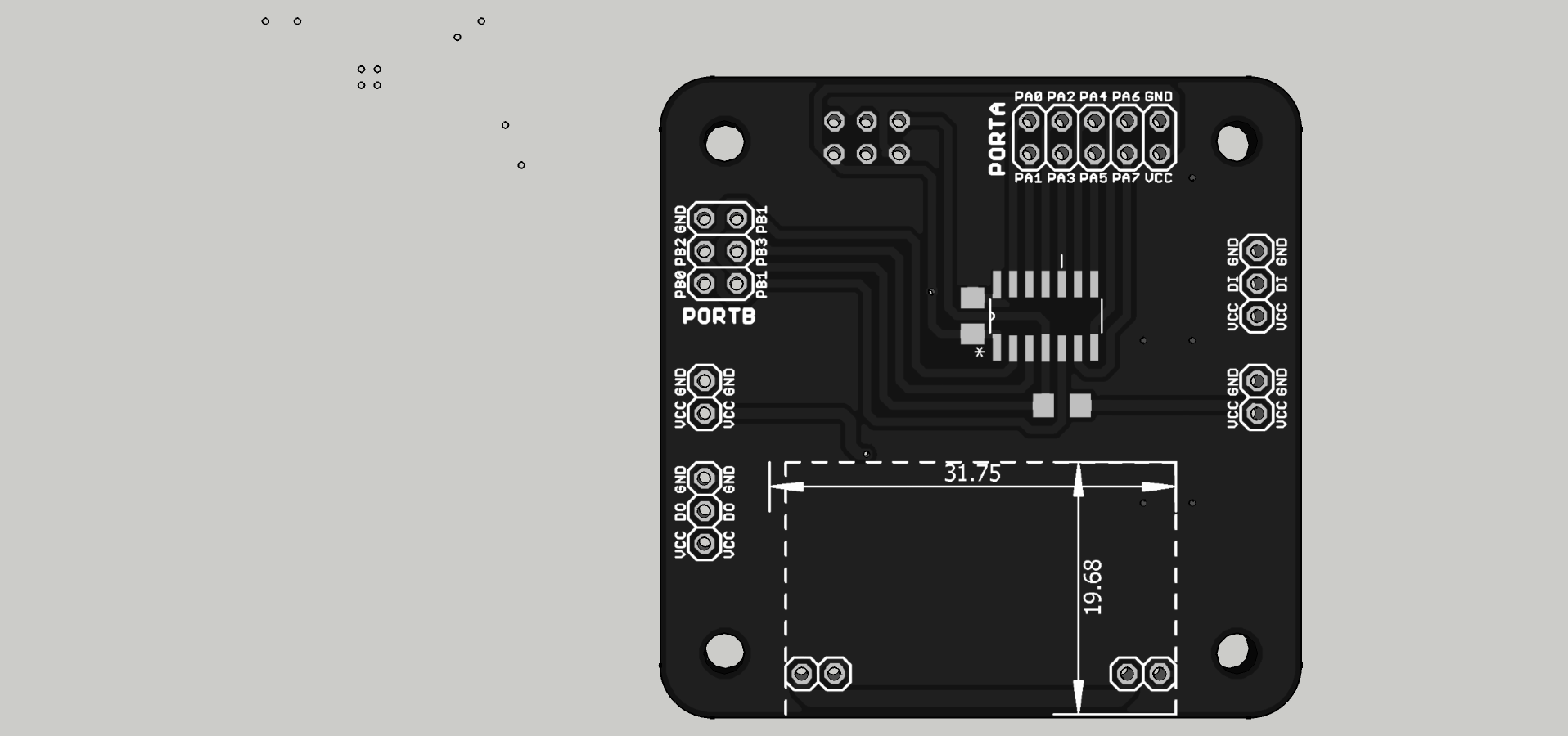

ich habe mich daran versucht, die MP2307 Platinen nachzubauen. Leider
ist das Datenblatt sowie der Calculator
http://www.monolithicpower.com/DesktopModules/DocumentManage/API/Document/GetDocument?id=583
http://www.monolithicpower.com/Products/Product-Detail/238/DC-DCPowerConversion/SwitchingRegulators/Step-down(Buck)/MP2307
in meinen Augen nicht so das wahre. Problem ist vorallem das Layout!
Hier sind die Bauteilbezeichnungen nicht nachvollziehbar.
Soll heißen, ein C5 ist im Schaltplan nicht identisch mit dem, was das
Layout vorgibt.
Wie auf den Bildern zu sehen, habe ich nicht wirklich viel Platz.
Unterhalb der WS2812B sieht es da etwas besser aus auf der Rückseite.
Dort könnte ich Komponenten unterbringen, die nicht so stark irgendwas
stören können.
Die Bauhöhe sollte nicht viel mehr sein, als ein normalliegender RM2,54
Pfostenstecker. Habe mir dazu schon bei Reichelt eine Spule ausgesucht
die hier passen dürfte.
http://www.reichelt.de/Power-Induktivitaeten-SMD/L-1212FPS-10-/3/index.html?&ACTION=3&LA=2&ARTICLE=138607&GROUPID=3709&artnr=L-1212FPS+10%C2%B5
Die ist für 880mA ausgelegt. Der tatsächliche Verbrauch ist im
Durchschnitt bei ca 300mA. Spitze liegt bei knapp 600mA.

Hallo!
Was gefällt dir an dem Design im Datenblatt nicht? Auch vom Platz her
sollte das doch - mit leichten Verschiebungen der Bauteile - in die frei
gehaltene Fläche locker rein passen.
Die Bezeichner der Bauteile gegen die Position und Funktion müsste man
halt mal einzeln aufdröseln.
