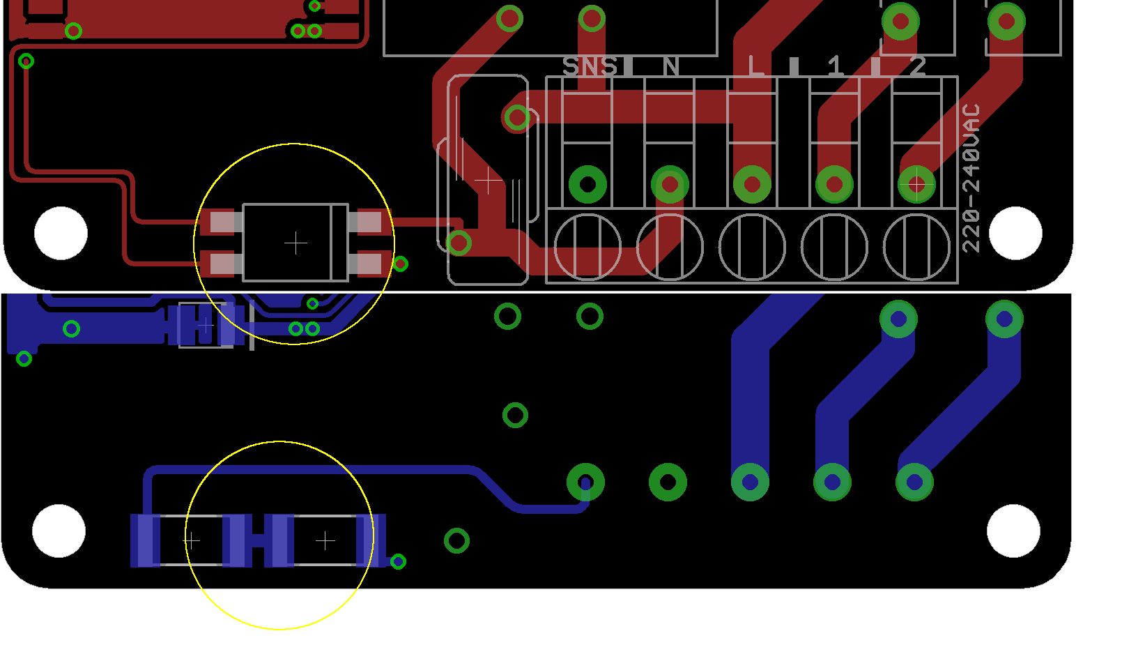

Mangels Platz im Layout musste der Optokoppler auf eine Seite und dessen
LED-Vorwiderstände (33K/2W, Package 2512) genau auf die
gegenüberliegende Seite - es gibt an dieser Stelle oben 5V und unten
230V. Ist so was ok?

Aus dem Bauch heraus: nein. Habe mich aber lange nicht mehr damit
befasst.
Was spricht dagegen, den Optokoppler senkrecht (in deinem Foto) zu
stellen?
Oben die isolierte, unten die 230V-Seite.
Welcher Optokoppler ist es denn? Mir scheint sogar der Abstand der Pads
zu klein, ginge dann nur mit zusätzlicher Fräsung in der Platine.
Kommt aber auch ein bisschen drauf an, ob das ein Einzelstück für dich
wird oder ob es ein Produkt werden soll, womit auch andere zu tun haben
werden (da geht gar kein Weg an absoluter Einhaltung ALLER
diesbezüglicher Vorschriften vorbei, sprich hier ist die falsche
Plattform)
wo? Auf Deiner Platine ist doch noch massenweise Platz.
> dessen
ui, was ist denn das für eine Bratrohr-Lösung. 2x 150K würden es genauso
tun. Und denk an die Spannungsfestigkeit, daher würde ich eher MELF
vorschlagen, da gibt es 500V-Typen.
OK ist ein AC-Typ?
Ansonsten siehe hier:
http://www.dse-faq.elektronik-kompendium.de/dse-faq.htm#F.9.3
und vor allem
http://www.dextrel.net/diyzerocrosser.htm
so nah am Rand auf jeden Fall nicht: Die Kriechstrecke um den
Platinenrand rum ist viel zu klein.
Gast #4339663
> so nah am Rand auf jeden Fall nicht: Die Kriechstrecke um den Platinenrand rum
ist viel zu klein
Danke für den Hinweis, daran hatte ich nicht gedacht. Aber grundsätzlich
(nicht am Rand): 230V auf einer Seite und 5V auf der anderen (SMD, keine
Bohrungen): ist das erlaubt?

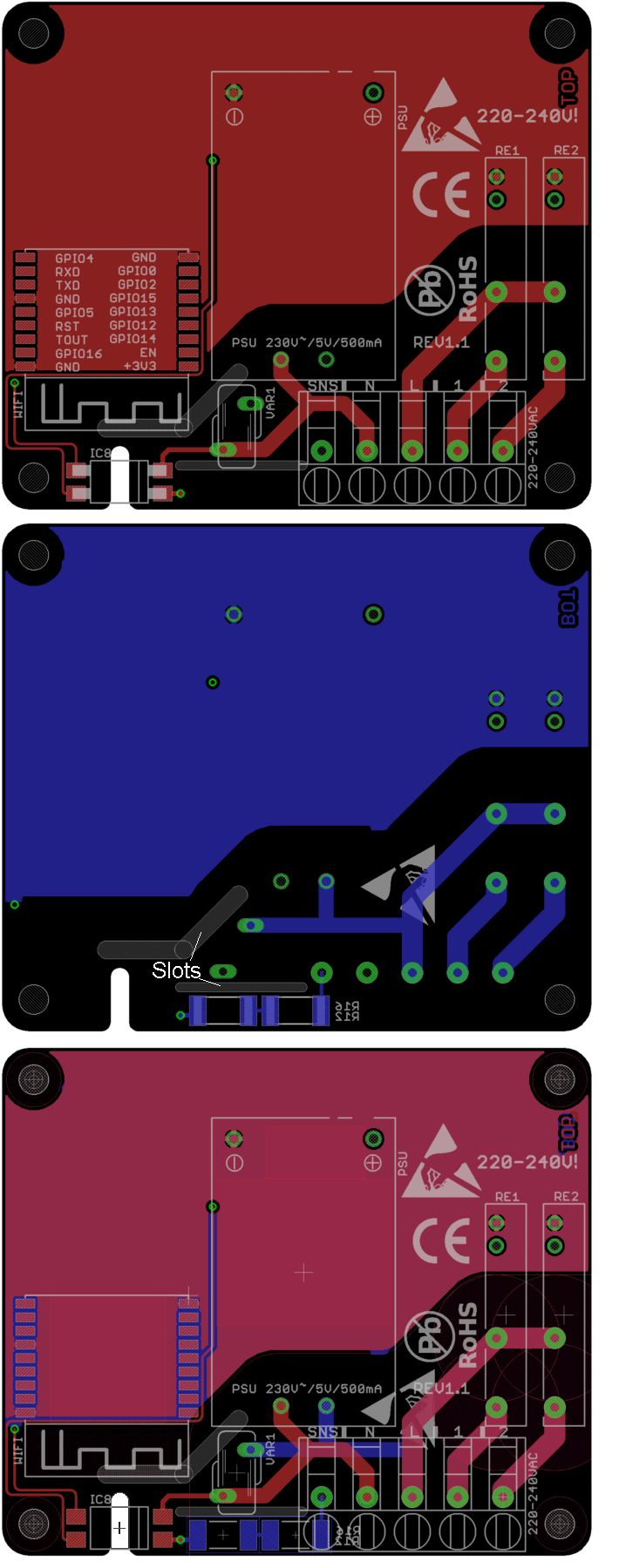

> Was spricht dagegen, den Optokoppler senkrecht (in deinem Foto) zu stellen?
Der Raum über dem Optokoppler muss wegen der Antenne eines Wifi-Moduls
frei bleiben. Ich habe die mal eingeblendet.
> Optokoppler [...] Mir scheint sogar der Abstand der Pads zu klein, ginge dann
Oops. Jetzt wo Du es sagst. Daran hatte ich auch noch nicht gedacht.
Ausgesucht wurde der FOD814, RM2,54mm
(http://de.rs-online.com/web/p/optokoppler/8088770/) - wurde irgendwo
für so eine Anmwendung empfohlen.

Gast #4339929
nicht der Abstand, Gerd meinte sicher den zwischen 230V- und 5V-Pads.
Der Layout-Vorschlag im Datenblatt sagt 7.9mm. Wenn du ein wenig mogelst
und die Pads um 0.05mm nach außen verschiebst, kommst du genau auf 8mm.
Wie groß ist eigentlich der Abstand Leiterplatte - Metallgehäuse?
Einzelne 230V-Bahnen liegen dicht am Leiterplattenrand, da hilft nur die
Luftstrecke bis zum Gehäuse.

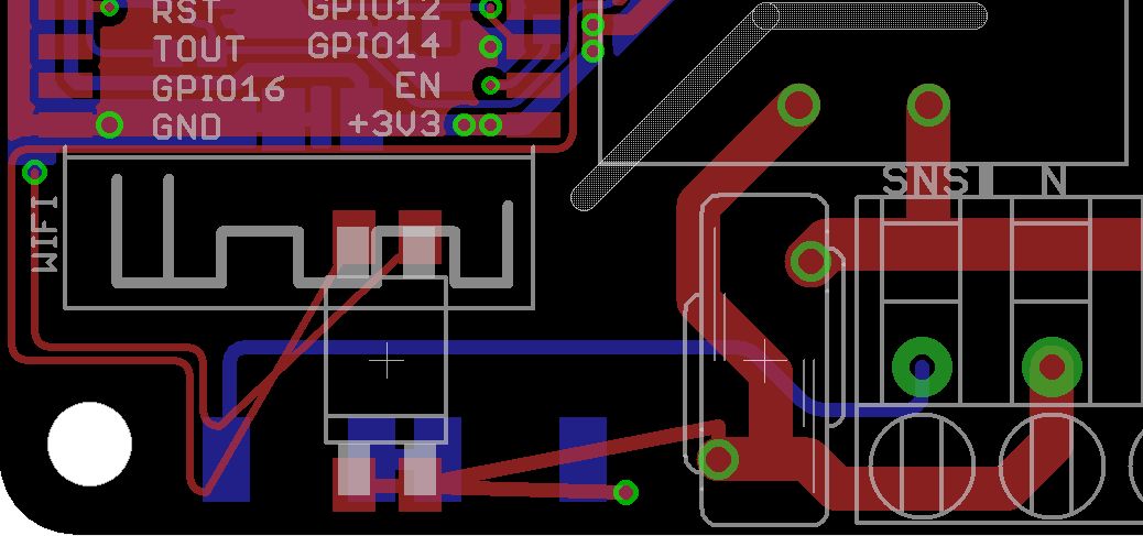

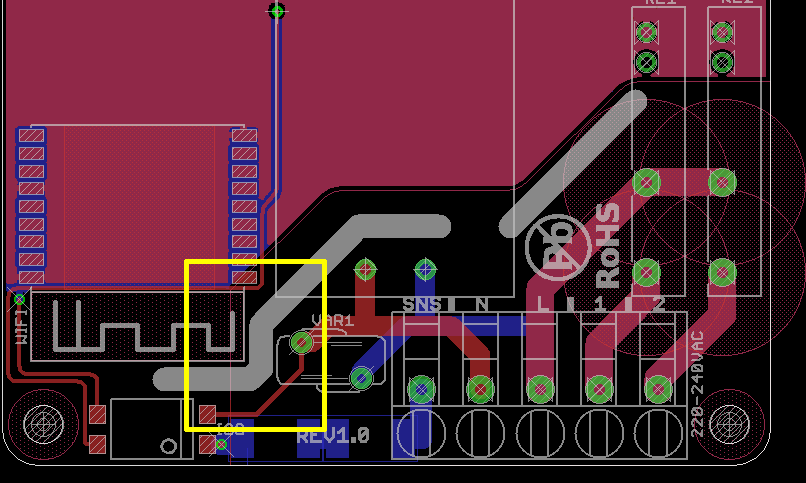

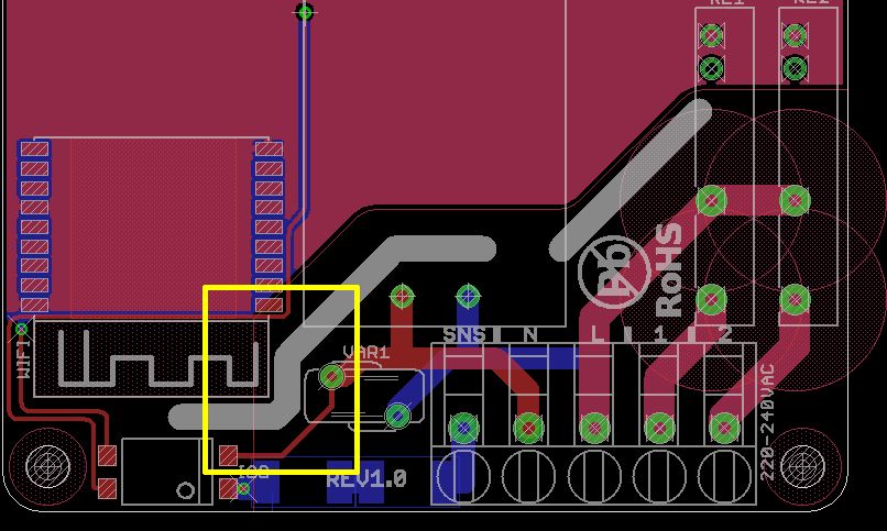

Gast #4340037
Ist das so akzeptabel? Der kleinere Varistor (S07K275) lässt mehr Platz
zu. Dazu ein paar Slots. Ein Problem habe ich jetzt noch oberhalb der
Opto-Widerstände (R12/R16 unten), der Abstand zur anderen Phase ist sehr
klein. Da liegt ein 1,0mm-Slot dazwischen.
Die Platine kommt in ein Plastik-Modulgehäuse. Das kommt dann in ein
Metallgehäuse. Encoder und Display hängen am Kabel dran und sind an der
Front des Metallgehäuses installiert. Es hat Raspberry Pi A+-Grösse, ist
also für ein Pi-Gehäuse. Deshalb kann unter die Platine nichts dickeres
als ca. 3mm (die 500V-MELF-Widerstände wären vmtl. zu dick).

Gast #4340856
Nächster Versuch. Rechts (zwischen Relais-Beinen und
Kleinspannungsseite) 8mm Kriechstrecke  Wo das nicht erreicht wird, sind
2mm Fräsungen: in der Mitte (über Netzteil-Pins) 6mmm, in der kritischen
gelben Wifi-Ecke 4.75mm (das Antennen-Kupfer liegt 1,6mm höher, die
Kriechstrecke ist grösser, als es in der Aufsicht aussieht: ca. 6mm).
MELF-Widerstände würden - falls das Pi-Gehäuse 5.8mm unter der Platine
hergibt - auch auf die 2512-Pads passen. Das blaue Varistor-Bein hat
(beim einzig sinnvollen Anschluss der Schaltung) die gleiche Phase, wie
der rechte Opto-Widerstand, so dass eine Fräsung dort unnötigt sein
sollte.
