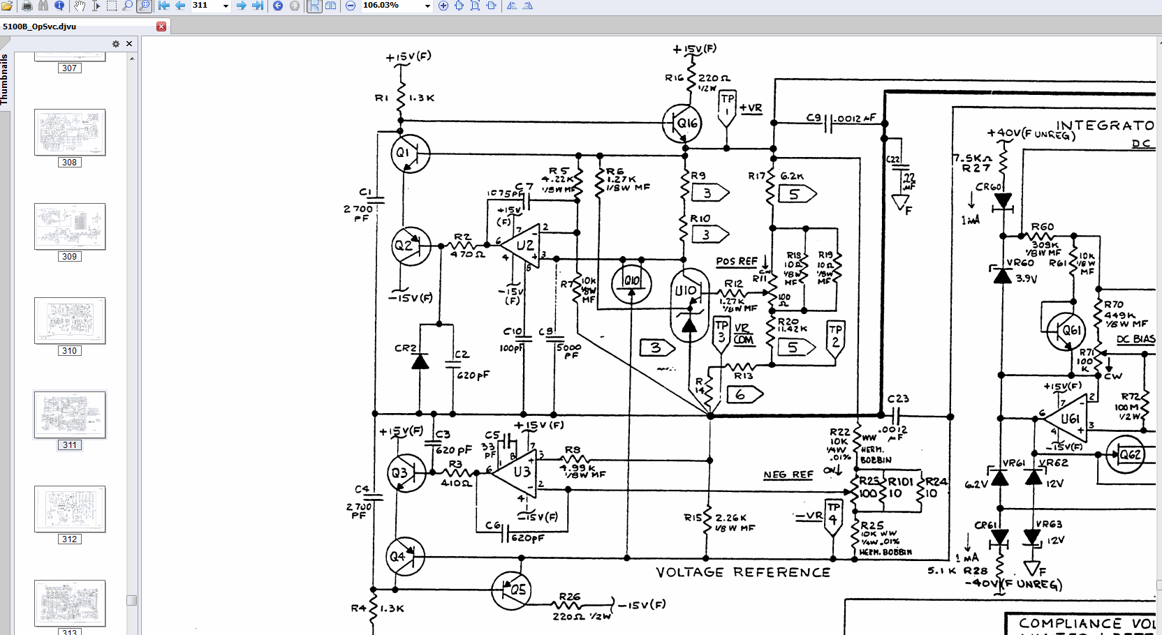

Meine bisherige Suche nach einem Datenblatt oder zumindest der
Pinbelegung für den N-JFET "J2864" (Bezeichnung aus Serviceunterlagen)
blieb bislang erfolglos.
Produktion irgendwann in den 80er Jahren oder vieleicht noch älter.
Vebaut ist jedoch ein Transistor mit der Bezeichnung "2720",
Herstellerkennzeichnug schwarzes "S" auf einem weissen Rechteck.
Es handelt sich hierbei um Q10 im angehängten Schaltbild, dessen
Funktion ich bei dieser Verschaltung nicht verstehe.
Das Bild zeigt eine Referenzspannungsschaltung für den Fluke Calibrator
5100A.
