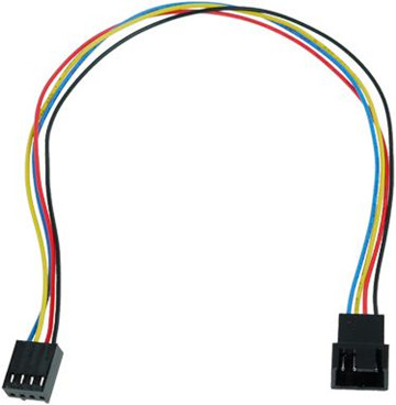

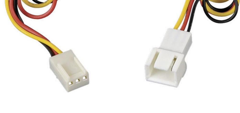

Hallo
Ich möchte mein E-Bike neu verkabeln und brauche dazu für die Verbindung
Elektronik - Hallsensoren (Hinterradmotor) eine möglichst kleine
Steckverbindung.
Ich suche so etwas, wie es bei PC-Lüftern in der Regel verwendet wird,
nur 2-reihig und 6-polig (Verkabelung Elektronik zu Hallsensoren ist
5-polig).
Damit man besser versteht, von welchen Steckern ich rede, habe ich zwei
Bilder angefügt.
Ich wäre froh, wenn mir jemand die Bezeichung solcher Stecker
(male,female) nennen könnte oder vielleicht wo man diese Online
beschaffen kann.
Freundliche Grüsse, Jan
nennen sich auch "Platinensteckverbinder". Jedoch ist dann selten male
dabei.
Ich würde die Mini Mate von reichelt nehmen:
http://www.reichelt.de/MUM-4SG/3/index.html?&ACTION=3&LA=446&ARTICLE=52986&artnr=MUM+4SG&SEARCH=steckverbinder+4pol
Oder aus dem KFZ Bereich die "Superseal" Serie, sind dann auch
Wasserdicht und für außen geeignet, jedoch etwas klobig am Fahrrad.
Dennoch sind gerade in diesen Bikes so viele Sachen verbaut die eig.
nicht für außen gedacht sind...Cina lässt grüßen
Yve
Genauer gesagt ist das eine Steckerserie von Molex.
KK 254 Connector System
Allerdings gibt es offiziell keine Wire-Male-Variante. Das ist was
kreatives vom Chinamann.
Das gleiche Problem haben wir gerade in der Firma mit einem Zulieferer,
der genau solche Kabelbrücken mit Male-Stecker auf seltsamen wegen
bekommt und uns daher kein Ersatzteil garantieren kann -.-
Wenns nicht wassserdicht sein soll könnte ich dir die Molex MicroFit
empfehlen.
Wasserdicht würde sich die "Deutsch DTM-Serie" anbieten gibts inzwischen
auch als Nachbau günstiger von Amphenol...
