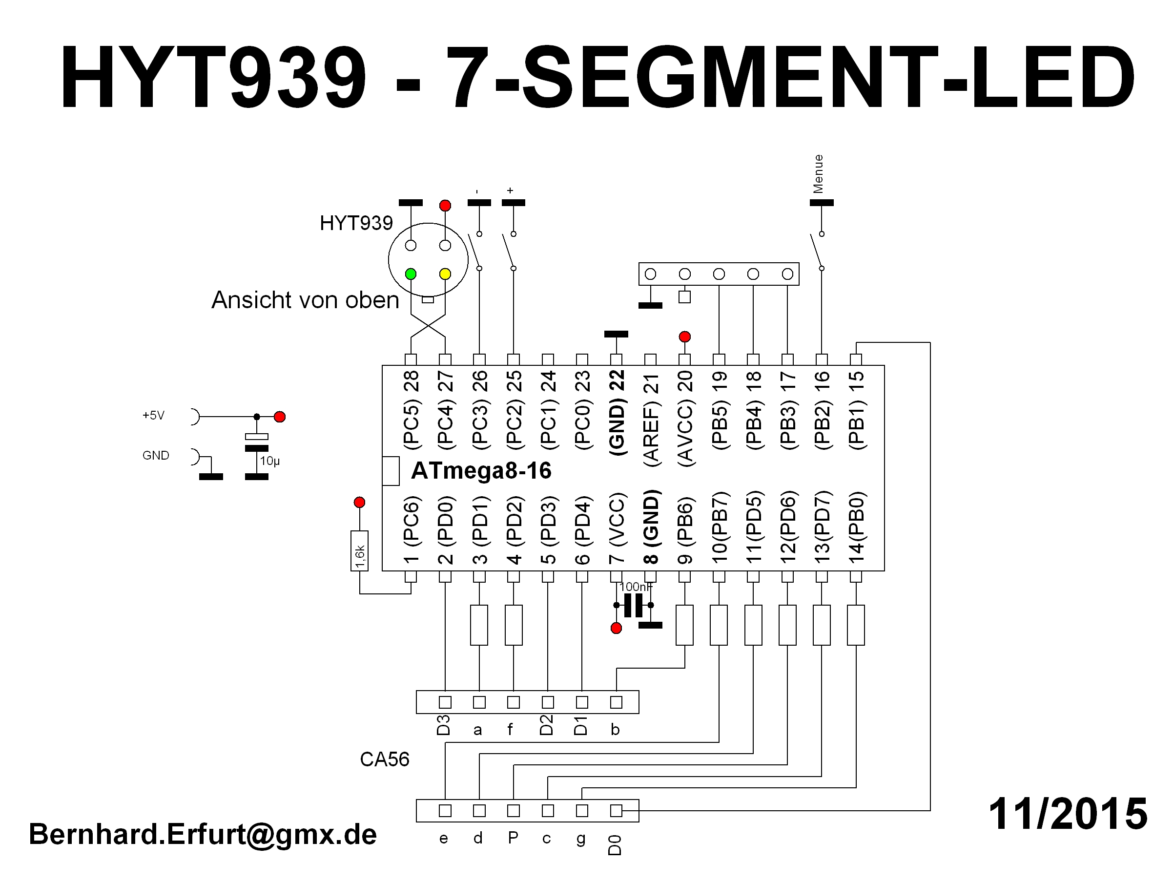

Ein kleines Beispiel eines Hygrometers mit einem HYT939 und einer
7-Segment LED-Anzeige.
Mit den TASTEN (Menue-Führung) kann die Helligkeit und der
Schwellwert (zu niedrige Luftfeuchtigkeit / Display blinkt)
eingestellt werden.
Die LED-PINS und die Tasten lassen sich relativ einfach im Programmcode
umprogrammieren.
Auf die TASTEN habe ich bewusst beim Versuchsaufbau verzichtet, mit
einer Messspitze konnte ich problemlos die PINS gegen GND ziehen.
Wird beim Programmstart eine Taste betätigt, dann führt der ATmega8 /
1MHz ein Displaytest durch.
Programmstart:
"2015" - Jahr
"u  2" - Version
"21°C" - Sensortempertur (Beispiel)
"----" - EEPROM-Konfiguration load
"51 %" - ANZEIGE RF (Beispiel)
Menueführung:
-Anzeige RF
-Anzeige Temperatur
-Edit Helligkeit
-Edit Schwellwert
-Anzeige TWI / I2C Taktfrequenz
-Reset auf Werkseinstellung
