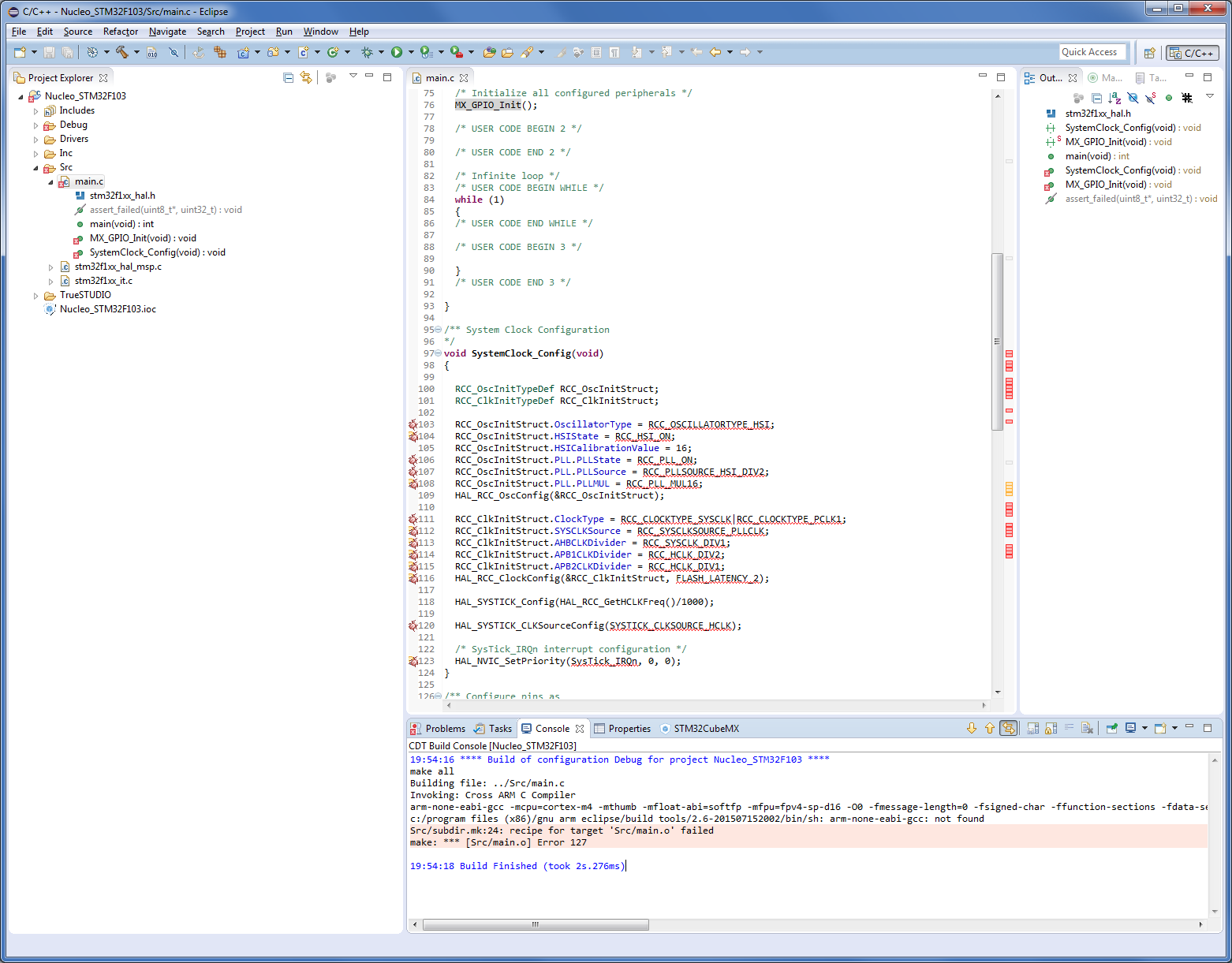

ich bin absoluter Neuling im Bereich Arm-Cortex Prozessoren und brauche
bitte Eure Hilfe.
Ich habe mir ein Nucleo-Board (STM32F103) besorgt und versuche dazu die
Eclipse GCC ARM Toolchain einzurichten.
Dafür habe ich das tolle Tutorial unter
http://klaus4.blogspot.de/2014/05/stm32f4-discovery-mit-opensource.html
durchgearbeitet.
Am Ende wenn es darum geht zu compilieren bekomme ich mehrere Fehler in
der main.c angezeigt z.B. Typ XYZ could not be resolved.
Außerdem wundert es mich dass in der Console folgendes angezeigt wird:
c:/program files (x86)/gnu arm eclipse/build
tools/2.6-201507152002/bin/sh: arm-none-eabi-gcc: not found
Wieso wird da auf diese Verzeichnis zurückgegriffen, wenn ich meine
GNU-Tools, wie im Tutorial angegene in
C:\stm32tc\GnuWin32
installiert habe?
Danke!
habe es nochmal komplett von vorne installiert, ich habe u.a. bei den
Include-Dateien nicht auf GNU geklickt, sondern es stand noch auf
Assembly.
Außerdem muss man im Cube MX Plugin beim Erstellen des Projektes im
Reiter Projekt Settings-->Code Generator 'Copy only the necessary
library files' anklicken, dann verschwinden die Problem im main.c
