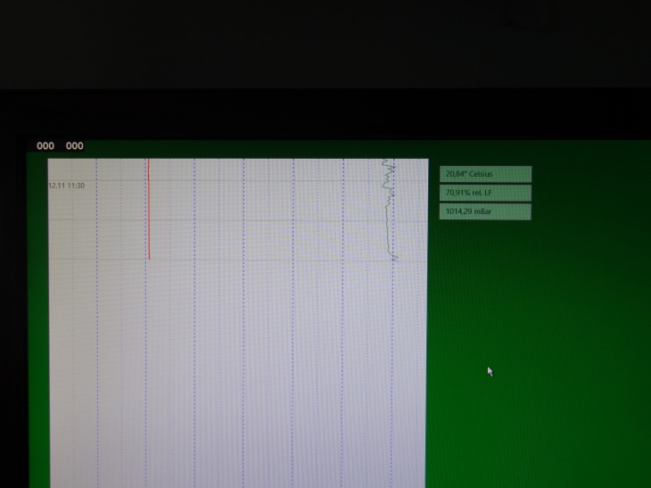

Gast #4346625
Dann irrt Wikipedia.
Im Anhang ein Bild mit einem Temperatur/Feuchteschreiber an einem Bosch
BME280, einem Raspberry Pi 2 und Windows 10 IoT an einem hdmi Monitor.
Wenn es jemand interessiert, poste ich den Code, er basiert auf einem
Lernprogramm mit dem kleinen Bruder BMP280, ich habe die Grafik, die
Feuchtigkeitsmessung und einen kleinen http-Server hinzugefügt, der xml
zurück gibt, den letzten Messwert bzw, die gesamte Liste.
Für Modellbau, wenn das die üblichen Servos sind, gibt es bei Adafruit
oder Watterott einen 16Kanal-Servotreiber als Breakout, einen PCA9685.
Den löte ich gerade zusammen und am Wochenende schreibe ich die Klasse
für den Zugriff.
Was ein Problem sein kann, WinIoT unterstützt nicht alle Tastaturen, bei
mir gehen nur zwei von drei. Mit Logitech kabellos gibt es Probleme, mit
noname kabellos und Logitech USB geht es.
Für mich war IoT der Einstieg in die Sensortechnik und ich hatte keine
Probleme. OK, das mit dem Bitshiften kannte ich vorher nicht, das war
ein wenig hakelig, weil der Sensor zwei 12 Bit Integers in drei Bytes
verstaut. Aber es geht.
#4346653
ps. ich habe mich jetzt mal angemeldet um den Thread beobachten zu
können.
pps. Wikipedia irrt nicht, es gibt keinen Desktop mit Startmenü, und so
ist das wohl auch gemeint, aber das sollte bei einem Device auch kein
Problem sein. Man kann seine App als Standardprogramm setzen dann wird
sie automatisch gestartet wenn der Pi hochfährt, und wenn sie im Betrieb
abschmiert, wird sie automatisch neu gestartet.
