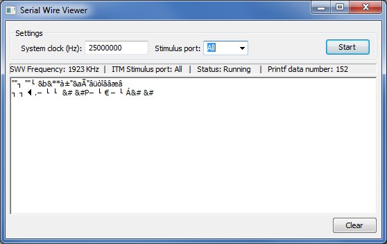

ich habe jetzt mal ein STM32F10x C-Projekt (Blinky) erstellt.
Habe compiliert und die *.hex-Datei per ST-Link auf mein Nucleo Board
(STM32F103) übertragen.
Das Programm läuft, die grüne LED blinkt auch. So weit so gut.
Das Programm gibt in der main routine (in while(...)) über
trace_printf("Second %u\n", seconds);
Die Sekunden per SWO aus.
Wenn ich in STM32 ST-Link Utility 'Printf via SWO viewer' auswähle, so
öffnet sich das SWO viewer Fenster. Im Sekundentakt wird dort auch etwas
angezeigt.
Aber es erscheinen leider nur Hieroglyphen.
(siehe angehängtes Bild)
Ist da irgendwo noch ein Encoding oder so einzustellen?
Danke!

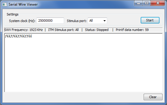

habe noch mal weiter getestet und nun mal per
trace_printf("XXX");
nur XXX ausgegeben.
Aber im SWO viewer erscheint pro XXX nur ein einziges Zeichen, so eine
Art f.
Außerdem erscheint das mal groß- und mal kleingeschrieben.
(siehe angehängtes Bild).
1.
Woher kommt das? Warum erscheint nur ein einziges Zeichen im SWO viewer,
obwohl ich jeweils 3 Zeichen (XXX) ausgebe?
2.
Gibt es eine Möglichkeit die Ausgabe nicht im ST-Link SWO viewer sondern
direkt in Eclipse in der Console auszugeben?
Danke!
habe es soeben selbst herausgefunden.
Ich hatte die 'System clock (Hz)' im 'Serial Wire Viewer' nicht auf
72000000 gesetzt. Also die Frequenz mit der das Board läuft.
Die Stand noch auf 25000000.
Jetzt wird der Text korrekt ausgegeben.
