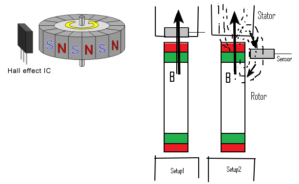

habe eine Frage bzgl. den Hallsensoren an einem
Brushlessmotor(Innenläufer). Normalerweise sind die Hallsensoren zur
Positionsmessung radial(am Stator) über den Magneten des Rotors
positioniert.
Wäre es möglich die Hallsensoren auch Axial zu den Rotormagneten zu
positionieren (Also direkt anschließend an eines der Enden des Rotors
auf selber Rotordurchmesserhöhe wie die Magnete) um die Position zu
erfassen.
Messe ich dort noch ein Magnetfeld oder konzentriert sich das Feld wegen
dem Eisenpaket komplett auf den Bereich Stator-Rotor und seitlich tritt
nichts vernünftig Messbares auf. Das wäre jetzt meine Vermutung.

So meinst du das ... ich kann da nur vermuten. Und ich vermute, dass du
bei Setup2 hauptsächlich das Feld der Permanentmagneten haben wirst.
Wenn sich hier je nach Stellung des Rotors die Feldrichtung durch die
Magneten von NS nach SN und wieder zurück ändert, könnte das gehen.
Wenn aber alle Magneten in derselben Richtung angebracht sind (von innen
nach außen gesehen also z. B. immer SN), dann gibt es womöglich keine
Feldumkehr, sondern nur eine Feldstärkeänderung. Dann hängt es ganz
wesentlich vom Hallsensor und der Auswerteelektronik ab.
Gast #4345310
Bei Setup2 ist die Feldstärke ERHEBLICH geringer, dort ist nämlich gar
kein magnetischer Fluss (der geht durch die anderen Magneten zurück)
sondern nur ein geringes Streufeld, eventuell lässt sich der Hallsensor
dort schon vom Erdmagnetfeld beeindrucken.

(@Felix  Die Magnete sind alternierend verbaut, die Darstellung ist
etwas ungünstig)
