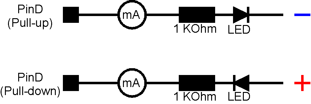

Wieviel Strom werden gezogen?
Gast #282117
Also vorausgesetzt, der PIN des Controllers kann genug Strom liefern,
sollte der Betrag der beiden Ströme exakt gleich sein. Die Richtung ist
selbstverständlich entgegen gesetzt.
Vielleicht habe ich aber auch nur die Frage nicht richtig kapiert ...
Oft wird die LED gegen VCC geschalten (also die untere Schaltung), weil
manche Controller mehr Strom sinken können, als sourcen.
Viele Grüße
Steffen
