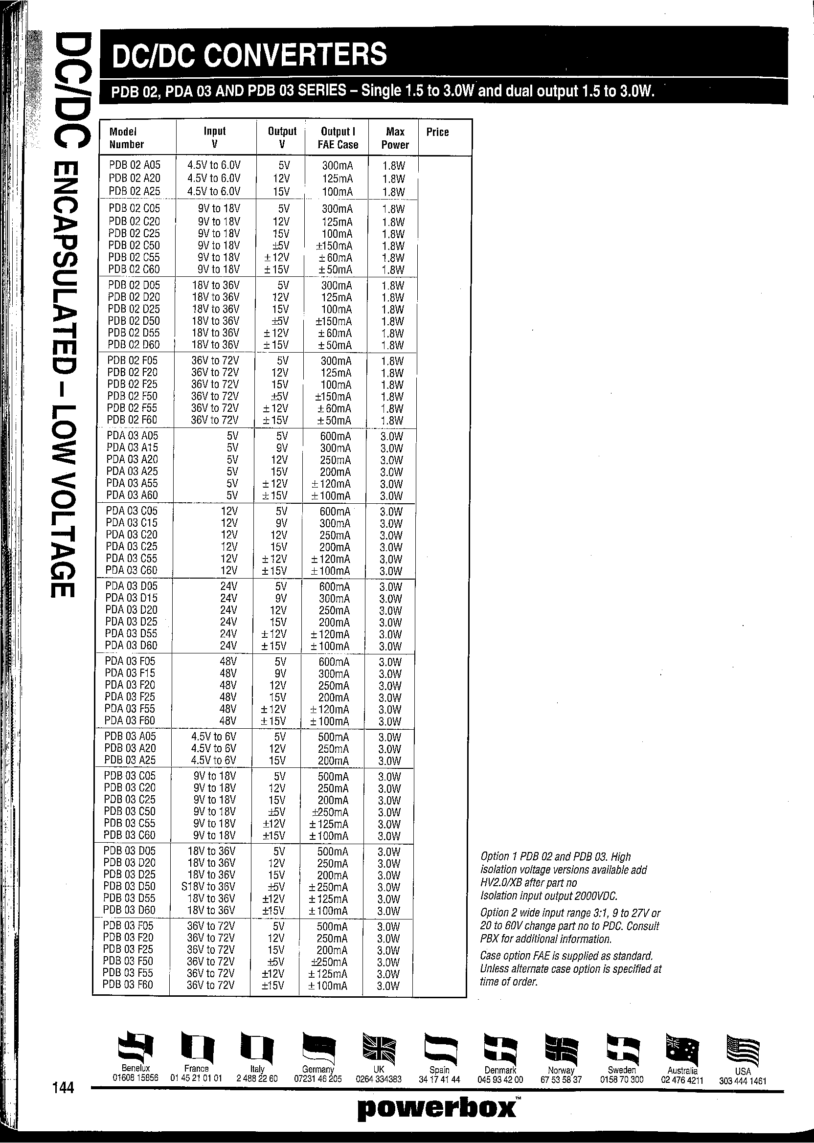

ich habe hier ein paar PDA03C20 DC/DC Wandler. Leider kann ich bei den
üblichen Verdächtigen und auch per allmächtigem Google kein Datenblatt
dafür ergattern. Hat vielleicht jemand ein derartiges auf seinem
Rechner rumschwirren?
Vielen Dank und liebe Grüße
von Suzanna (Gast)
Hallo alle,
kennt wirklich keiner dieses Teil? Ich habe noch einmal verschiedene
andere Suchmaschinen bemüht, aber man findet nur "Partminer" und
ähnlich ... kein Datenblatt.
Aus der Beschaltung wird es leider nicht klar, da seltsamerweise auf
einer "Seite" nur ein Pinpaar (parallel) angeschlossen ist...
Verstehe ich nicht.
von Stefan (Gast)
Eventuell auf Powerbox.de suchen
von Suzanna (Gast)
gute Idee, aber auch nicht erfolgreich. "pda03c20" in allerlei
Variationen mit und ohne Wildcards - findet nix. Wahrscheinlich ist das
Teil einfach zu alt...
von Stefan (Gast)
In den Suchergebnissen wurde des öfteren powerbox als Hersteller
angegeben, vielleicht mal direkt anfragen, kann sein das es ja ein
nicht mehr erhältlicher artikel ist.
Powerbox ist hauptsächlich Händler, Hauptsitz irgendwo in Skandinavien
wenn ich noch recht weiß, deutsche Vertretung in Pforzheim. Das Modul
kann auch unter anderem Namen vom eigentlichen Hersteller vertrieben
worden sein.
von Christoph Kessler (Gast)
Ich hab in der Firma noch einen alten Powerbox-Katalog Issue19 (1993?)
gefunden, da stehen die PDA03... drin
und die Tabelle auf der nächsten Seite
