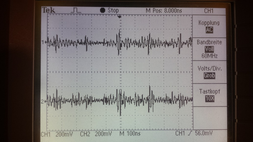

Das Problem was nun auftritt ist in dem angehängten Bild zu sehen. Diese
zeigen die Versorgungsspannung (Kanal 2) und die Massezuleitung (Kanal
1) eines ADCs. Diese Störungen (vermutlich) führen zu Störungen des ADC
Ausgangssignals. Die letzten 2 Bits des 12 Bit ADCs sind nicht wirklich
brauchbar... Man sieht in dem Bild ganz gut, dass die Störungen
einigermaßen periodisch mit knapp 5 MHz sind. Dies entspricht der Clock
Frequenz.
Die Versorgungsspannung ist mit mehreren 10nF, 100nF und einem 22µF
Keramikkondensator versehen, leider scheint dies nicht auszureichen.

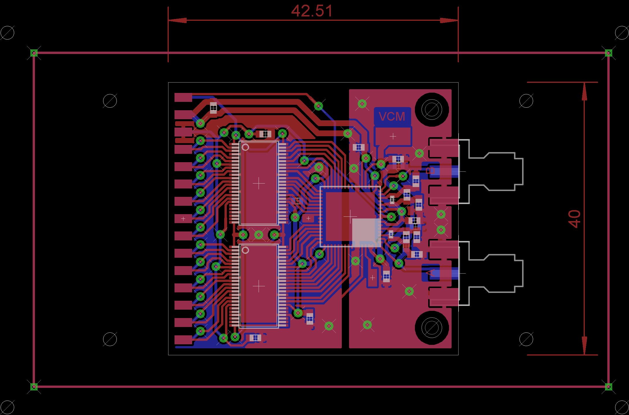

Gast #4346273
Im Anhang das Layout. Schaltplan würde ich leider nur ungern rausgeben,
weiß nicht ob das für mich erlaubt ist ;)
Ganz oben ist die Clock Leitung, welche dann an den Clock Eingang rechts
in der Mitte des Chips geführt wird.
Darunter die analoge Versorgungsspannung, darunter die analoge Masse.
Alle Signale werden über Stiftleisten, welche links an die Pads
angeschlossen werden, eingespeist.
Mittlerweile sind noch zusätzliche Kondensatoren zwischen diesen beiden
"langen" Versorgungs-Leiterbahnen.
Digitale Masse und Versorgungsspannung werden an den darunter liegenden
Pads links eingespeist.

Das Layout scheint mir nicht so günstig (keine gescheiten Maseflächen).
Beachte das Datenblatt des ADC. Üblich sind zwei getrennte Masseflächen
(Digital GND und Analog GND), die am ADC zusammenhängen.
Das Datenblatt des ADC kann dir da weiterhelfen.

Die hast Du geschickt versteckt. Die sind zumindest nicht an den ADCs
sondern "weit" weg.

Ich glaube sowieso nicht daß das Oszi an der Stelle richtig mißt: Die
Störung koppelt direkt in das Oszi ein und ist daher "überall" zu
messen.

#4346421
Wo ist die GND Plane ? Bei einem mit 5MHz geclockten ADC muss eine
richtige GND Plane her. Die stoerende Frequenz ist bei genauer
Betrachtung nicht bei 5MHz, sondern bei 50MHz++, die 5MHz sind nur die
Wiederholrate. Dh wichtig ist, dass das Filter diese Frequenzen auch
beruecksichtigt, was ein 5kHz LC nicht kann. Allenfalls wuerde man die
5MHz als Differntialsignal im System verteilen. zB mit LVDS.
Das Layout muss  noch fuer 200MHz gut sein.

6.) nicht immer ist das, was man am Oszi sieht auch wirklich vorhanden.
oft ist es so, dass auf der Masse-Plane der Schaltung Hochfrequenz ist.
Kontrolle: Masseklemme des Oszis auf Schaltungsmasse und dann Tastkopf
direkt auf die Masseklemme halten. Sind jetzt immer noch Störungen zu
sehen, dann ist es möglich, dass Uadc OK ist und nur die Masse schwingt!

Die Störungen sind wohl Oberwell der 5 MHz. Da sind die großen
Kondensatoren an der Versorgung schon eher schädlich, wenn sie keine
genügende Dämpfung haben. Also eher nur 100 nF Keramik und 10 µF als
Elko/Tantal oder als Keramikkondensator mit z.B. 5 Ohm als
Serienwiderstand.
Der 2. Punkt ist ggf. Klingeln / überschwinger auf der Taktleitung.
Überschwinger von digitalen Signalen können beim ADC auch auf die
analoge Seite überschprechen. Da hilft ggf. eine Terminierung oder
wenigstens Dämpfung. LVDS wäre optimal, aber das müsste dann der ADC
auch mitmachen.
Die Clockleitung braucht eine Masse dicht bei, sonst geht der Rückstrom
über die analoge Versorgung - also genau da wo er nicht lang soll.
