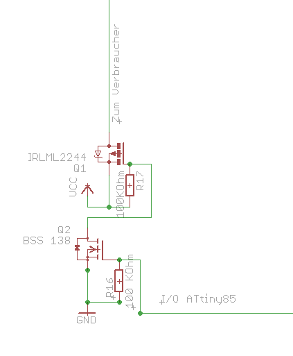

es geht mir hier um eine grundsätzliche Frage, also weniger um eine
konkrete komplette Schaltung. Die muss erst noch entworfen werden. Immer
wieder kommt es vor, dass ich eine positive Spannung schalten möchte.
Bisher nutze ich dazu die Kombination aus BSS138 und IRLML2244, wie im
Anhang zu sehen. Das klappt dank euren Tips bisher problemlos.
In einigen Schaltungen kann es vorkommen, dass die Versorgungsspannung
des µC geringer ist als die Spannung, die geschaltet werden muss.
Im aktuellen Projekt möchte ich eine Last von etwa 2-3A schalten. Die
Spannung kann 5V-10V betragen. Hierzu habe ich mir den IRF 7319 heraus
gesucht, der P + N Mosfet in einem Gehäuse vereint.
Müssen die bisher verwendeten 100K Widerstände beim IRF 7319 in gleicher
Weise verwendet werden? Leider finde ich keine passenden Schaltungen,
bei denen ich das "abgucken" kann. Auch im Datenblatt findet sich leider
kein Beispiel.
Frank
Gast #4346564
Ja, das kann man so machen, da der IRF7319 für 10V und 4.5V UGS
spezifiert ist. R17 bestimmt, wie schnell abgeschaltet wird, der kann
also (deutlich) kleiner sein, so 1k, je nach dem, wie viel Strom du
erübrigen kannst, aber bei 3A sind 10mA nicht relevant, könnten auch
30mA sein.
R16 ist ja nur wenn der uC-Ausgang noch ein Eingang ist.
