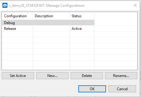

Hallo Zusammen,
ich Arbeite mit Atollic True Studio Light 5.3.0 und einem STM32L152
Controller. Soweit funktioniert auch alles. Ich kann kompilieren und im
Debug-Modus den Code in den Controller laden (in den Flash!). Wenn ich
dann den "Play" Button anklicke dann wird der erste von Atollic
festgesetzte Breakpoint beim Start der Main-funktion übersprungen und
das Programm läuft wie gewollt los.
Soweit so gut. Nun ist mein Programm fertig und ich will es so in den
Controller laden, dass es losläuft, sobald der Controller Strom bekommt.
Das funktioniert leider nicht. Wo kann ich das in Atollic umstellen?
Früher gab es wohl eine Möglichkeit zwischen Debug und Release zu
wechseln. Leider finde ich diese nicht mehr.
Vielen Dank für eure Hilfe.

#4353822
mit dem Start des Debugger flasht du praktisch den Controller.
Nach einem Reset sollte der Controller ordentlich laufen.
Die Umstellung nach Release siehe Bild.
Habe die Einstellung getestet.. führt aber zu keinem anderen Ergebnis
wie der Debug-Modus
