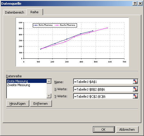

Ich würde jetzt ganz gerne auf der X-Achse die
Oberflächen-Leistungsdichte haben und auf der Y-Achse die Temperatur. An
sich kein Problem, nur habe ich mehrere solcher Kurven (bei
unterschiedlichen Frequenzen), wobei die Werte der X-Achse immer anders
ausschauen, z.B. so:
2 kW ----- 127 w/cm² ----- 165 °C
4 kW ----- 288 w/cm² ----- 282 °C
6 kW ----- 350 w/cm² ----- 357 °C
8 kW ----- 457 w/cm² ----- 433 °C
10 kW ----- 580 w/cm² ----- 510 °C
Wie kann man zwei solche Kurven in ein Diagramm packen, bei dem die
X-Achse linear verlaufen soll?
Am liebsten wär mir, ich könnte die Skalierung der X-Achse einstellen
(z.B. zwischen 100 - 600 w/cm² und immer 100 w/cm² zwischen den
Teilstrichen). Die Punkte soll er dann dazwischen eintragen. Falls das
nicht gehen sollte, kennt ihr ein anderes Programm, welches dies kann?

das geht auch direkt in EXCEL. Die Datei "xy_EXCEL.xls" habe ich mit
EXCEL2003 erstellt. Wenn Du mit der rechten Maustaste in das Diagramm
klickst und im Kontextmenü die Option "Datenquelle" auswählst kannst Du
in dem daraufhin erscheinenden Dialogfenster den Karteireiter "Reihe"
auswählen. Dort ist für jeden Datensatz eine Datenreihe definiert.
