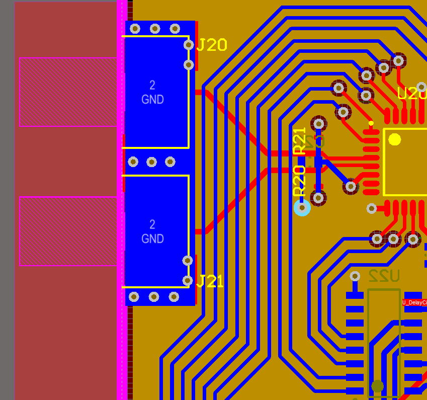

ich habe eine Frage zu dem angehängten Layout.
Über die SMA-Stecker kommt ein differentielles <300 MHz LVPECL-Signal
rein, die möglichst nicht gestört werden sollen.
Lagenaufbau:
Layer1_Top:    LVPECL-Signale, rot
2x prepreg, 360 µm
Layer2:        Ground plane
Fr4 Core, 710 µm
Layer3:        Vcc plane
2x Prepreg, 360 µm
Layer4_Bottom: Steuersignale vom µC, blau
Die Signalleitungen (rot) sind auf 50 Ohm angepasst. In diesem Layout
habe ich auf dem Top Layer kein Ground Pour, da ich gelesen hatte, dass
es evtl. Probleme wegen Antennenbildung oder Fertigungstoleranzen beim
Abstand zu den Leitern etc geben kann.

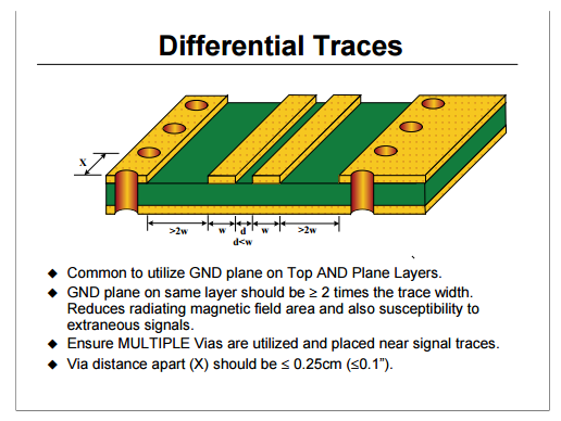

Sind die Signalleiter (rot) durch die Ground plane (Layer2) ausreichend
vor Störungen der Steuersignale auf dem Bottom Layer geschützt?
Oder sollte ich doch besser den Toplayer mit Ground pour auffüllen und
Vias setzen, wie in dem zweiten angehängten Bild?
Danke schonmal für Ratschläge,
Erzwo
#4348284
Eine kapazitive Kopplung sollte durch die Schirmwirkung der GND-Plane
sehr gering sein.
Wenn jetzt noch die Winkel zwischen den roten Leiterbahnen und den
blauen Leiterbahnen immer 90° wären, so würde auch eine magnetische
Kopplung nahezu verschwinden. Gegen Magnetfelder helfen Planes aber
nicht so gut, soweit ich weiß...

Also Signaltechnisch wirst du da nicht mehr allzu viel drehen können,
aber im Hinblick auf die Powerintegrity würd ich mir da noch ein wenig
gedanken machen...
C20 Sieht wie ein Blockkondensator aus, der liegt aber nicht gut....
6-Langen eine Option?
Gast #4348394
Vielen Dank.
Ich kreuze die Signalleitungen jetzt mit 90°.
Den Kondensator habe ich auch an eine andere Stelle gesetzt.
SMA-Stecker zu dicht beieinander? ich dachte gerade bei differentiellen
Leitungen macht es Sinn, möglichst dicht beieinander zu bleiben.
Also Ground poor + Vias neben den Signalleitungen (rot) ist nicht nötig?
Danke
#4348399
Ich persönlich denke, dass es so besser ist. Eine Anmerkung habe ich
trotzdem noch:
C20 sollte auf die Oberseite (rot) und da ganz dicht an den Pin. Vias
stellen Impedanzen dar. Deshalb gehören Kondensatoren immer Hinter alle
Vias an den Chip direkt dran.

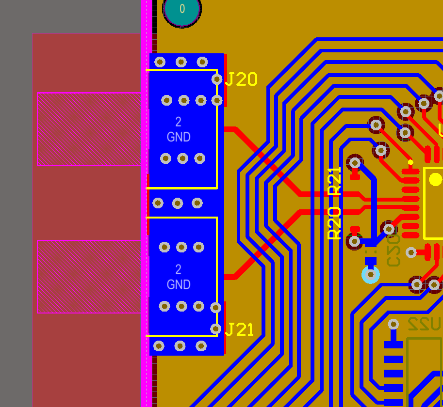

(Firma: Schweigstill IT) Persönliche Seite #4348432
Es ist durchaus sinnvoll, die differentiellen Signale über eine
möglichst lange Strecke mit wohldefinierter differentieller Impedanz zu
führen. Aber was nützt in Deinem konkreten Fall die beste
Leitungsführung, wenn sich die Überwurfmuttern der SMA-Stecker nicht
mehr festschrauben lassen? Ggf. bietet sich die Verwendung von
SMB-Steckverbindungen an.
Gast #4348488
Danke. Den Kondensator habe ich jetzt auf die Oberseite dicht an den Pin
gesetzt.
Die Überwurfmuttern der SMA-Stecker lassen sich noch gut schrauben bei
dem Abstand - gerade ausprobiert ;)

Gast #4354362
Du könntest die beiden Widerstände R20 und R21 noch um 90° gegen den
Uhrzeigersinn drehen und die beiden Leitungen hinter den Pads
differentiell koppeln.
C20 kann auf den Top Layer und du kannst noch das Via für R20 einsparen.
Mich wundert es ein bißchen, dass deine 50 Ohm Leitungen bei einem 360um
Prepeg so dünn sind. Ist das so richtig?
