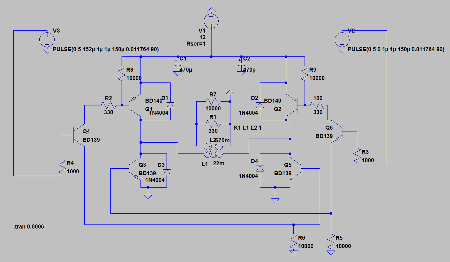

Ich suche eigentlich gerade nach dem richtigen Trafo für eine Schaltung
die ich bauen will und dachte ich simuliere einfach ein paar und
irgendwann finde ich schon den richtigen.
Nun habe ich die Schaltung schon einmal experimentell aufgebaut und die
Simulation und die Realität liegen mir zu weit auseinander.
Sprich die Simulation hat zu wenig/falsche Daten.
Vorweg, das ist eine meiner ersten Spice Simulationen und ich bin daher
für Tipps sehr dankbar.
Bild 1 ist die Schaltung Bild 2 Die Simulation, wobei GRÜN das
Simulierte und ROT das Reale auf dem Oszi darstellt.
Daten hab ich aus diesem PDF:
https://www.schukat.com/schukat/schukat_cms_de.nsf/index/FrameView?OpenDocument&art=SV1504A&wg=D8513
wie bekomme ich das besser hin?
Ziel der Schaltung ist es einen 350µS langen Rechteck Wechselpuls (+-
60V) an einem 330 Ohm Widerstand aus 12V zu generieren. Das Ganze
Potentialfrei.
Der verwendete Trafo schafft scheinbar nicht genug Leistung und der
Spannungsanstieg ist zu langsam.
Ich hoffe ihr habt ein paar Tipps für mich.

Dein Lastwiderstand ist also 330 Ohm und der Innenwiderstand der
Ausgangswicklung bereits 180 Ohm. Oh je. Dein Trafo ist viel zu klein!
Was ist das eigentlich für ein mieser Trafo bei seiner Größe? Höchstens
als Audioübertrager brauchbar.
Gibt noch andere Probleme... Mir fallen z.B. die Dioden auf. Da müssen
schnelle rein!
Gast #4348678
Hans schrieb:
> wobei GRÜN das Simulierte und ROT das Reale auf dem Oszi darstellt.
Nur, wenn man die Signale um eine Viertelperiode gegeneinander
verschiebt.
Sieht so aus, als wäre einmal der Strom und einmal die Spannung
dargestellt.

Ach ja der koppelfaktor. Den sollte ich natürlich ändern.
Diesen Trafo habe ich eigentlich nur gewählt, da es der einzige war den
ich gefunden habe der das richtige wicklungsverhältnis hatte. (1:5 oder
1:6)
Bin da anfangs recht blauäugig rangegangen und wollte einfach mal
testen.
Falls mir jemand einen geeigneteren vorschlagen kann würde mir das
natürlich sehr weiterhelfen. Am simpelsten wäre natürlich einer  mit
mittelanzapfung , aber da habe ich gar nichts gefunden.
Die Spannung die ich mit dem oszi gemessen  habe, habe ich nur rein
qualitativ eingezeichnet. Sprich ohne zeitlichen Bezug.
> 1:6)
Du kannst Deinen Trafo ganz einfach selber gestalten. Maßgebend sind nur
die Induktivitäten. Welche Wicklungsverhältnisse sich daraus ergeben
musst Du dann selber errechnen. Ich aber nicht so schwer. Im Prinzip
brauchst Du nur Deinen AL-Wert des magnetischen Kreises. Der ist bei
Übertragern in der Regel gegeben.
Der Kraus sagt etwas in seinem Tutorial dazu aus.
