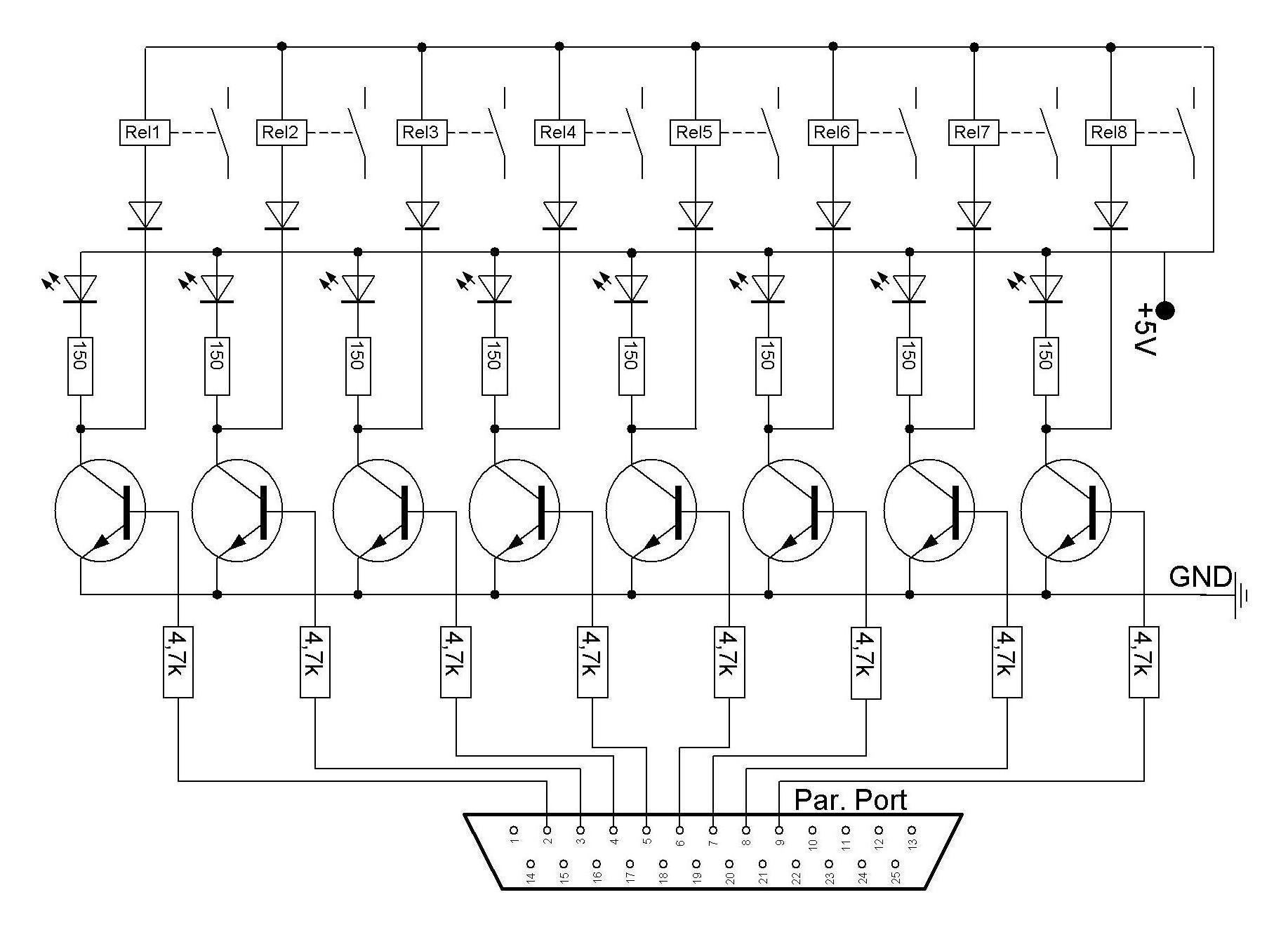

Hallo Leute,
Ich wollte diesen Schaltplan nachbauen aber stats die relais will ich
optokoppler einsetzen, wie müsste dann der schaltplan aussehen und was
für optokoppler brauch ich dann damit ich bis zu 220 V schalten kann.
Gruss
      Maik
von Hegy (Gast)
Ersma brauchstu Freilaufdioden an den Relaisspulen, sonst wandern die
Transistoren schnell in den analen Sektor.
Optokoppler sind da nix, um Leistung zu schalten, weil die den Strom
nicht koennen und zudem auch nur ein wenig aufmachen koennen (hoher
Durchgangswiderstand) und damit zuviel Leistung verbraten und ebenfalls
in den analen Sektor abwandern. Besser sind da Photo-MOS-Relais (AC-DC
typen) aber die koennen bei der Spannung auch nicht soviel schalten. Da
hilft dann evtl. ein optogekoppleter Triac weiter. Oder eben Relehs.

danke erstmal für deine hilfe, aber relais wenn die schalten dauert es
einige zeit, ich denke mir mal das optokoppler schneller schalten, ich
brauche die steuerung für eine diskobeleutung.
also muss das zückig beim schalten sein sonst kommt ein signal und wenn
dann schon das nächste signal kommt weis ich nicht ob dann schon die
relais zurückgeschalten haben.

von karadur (Gast)
Hallo
mit Solid-State-Relais geht es. Die Eingänge in Reihe mit den LEDs und
den Vorwiderstand von 150R reduzieren. Nur beim Aufbau auf Vorschriften
achten.

@Maik: da in Optokopler im Prinzip vereinfach nur eine LED enthält,
kannst du die Leds die dir sindt anzeigen ob an/aus einfach durch einen
Optokoppler ersetzen, ggf aber noch den widerstand anpassen.
http://www.knollep.de/Hobbyelektronik/projekte/25/index.htm beschreibt
so einene "LED nach 230V schalter"
von TOM (Gast)
Hallo Maik,
nimm deine Schaltung, schmeiß die Relais raus und ersetze jede LED
durch folgende Schaltung:
http://www.hoelscher-hi.de/hendrik/light/analogswitch.htm
Anstatt der Transistoren würde ich aber nen ULN nehmen.
Thomas
von Maik (Gast)
Danke Leute
für eure hilfe, ich werde es mal probieren mit denn Solid-State-Relais
aber die sind ja ganz schön teuer und 8 brauch ich davon, na aber egal,
morgen hab ich die dinge und dann gehts los an die löterrei, malschauen
ob ich das hinbekomme, hab noch nicht so viel erfahrung mit mein 17
jahren.
Gruss
     Maik

von Maik (Gast)
Hallo Leute,
Ich habe mich für die Relais entschieden, die ich dann in eine kiste
reinstecke das nichts passieren kann (zur sicherheit).
lust hab ich nicht eine von den triacs geschossen zubekommen. die disko
ist von mein onkel, wenn da irgendwas passiert, der dreht mir den hals
um und das will ich eigentlich nicht.
danke trotzdem für die ganzen infos.
gruss
     maik
