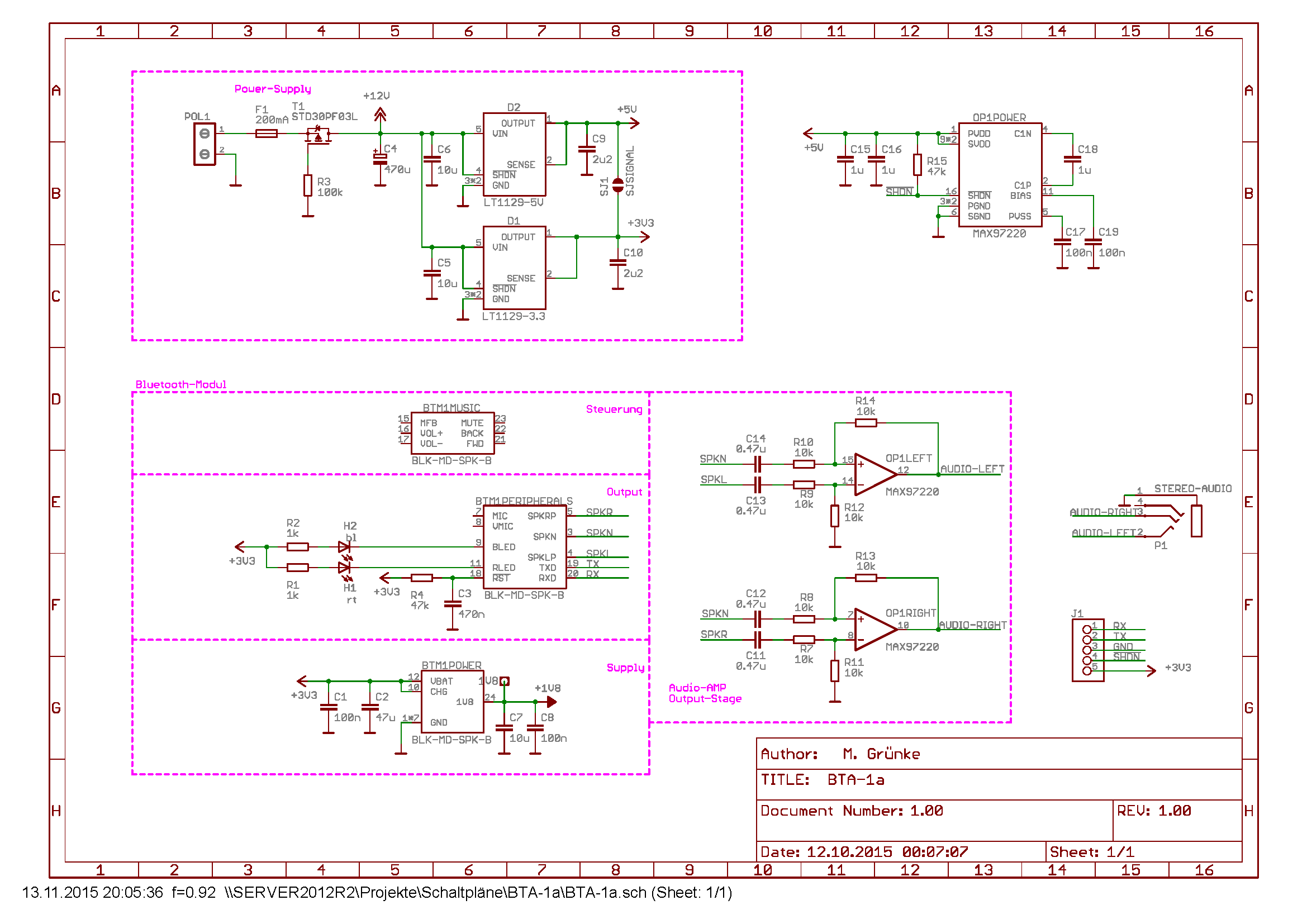

Moin,
ich habe mir ein LAyout mit dem BLK-MD-SPK-B-Modul erstellt und möchte
darüber Audio vom Smartphone Übertragen. Der Test mit ein paar Drähten
war am Modul war erfolgreich; jetzt auf der Platine kann das Modul nicht
gefunden werden.
Da der interne 1V8-Regler arbeitet, gehe ich davon aus, dass das Modul
korrekt mit Spannung versorgt wird.
Woran könnte es liegen, dass es jetzt auf der Platine nicht mehr
funktioniert? (Schaltplan im Anhang)
OP
So Fehler behoben. Ich habe den CHG-Eingang von der Versorgung getrennt,
schon läuft das Modul.
Ich habe nun  einen merkwürdigen Effekt, betreibe ich die Schaltung mit
6V-7V am Eingang, so funktioniert das Modul. Erhöhe ich die
Eingangsspannung, läuft mein Labornetzteil sofort sprunghaft in die
Strombegrenzung. Der 3V3 Regler liefert dann zwar 3,4V, weil die Last zu
klein ist, aber das sollte doch eigentlich kein Problem darstellen.
WAs könnte schief laufen?
