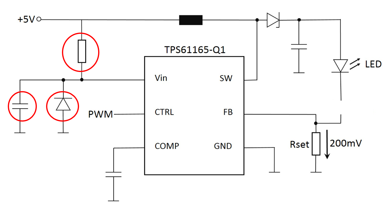

kurze Frage zu dem LED-Treiber TPS61165-Q1.
Ich möchte die Schaltung dazu verstehen (siehe Abbildung).
Im Grunde handelt es sich hier um nichts anderes als einen
Aufwärtswandler.
Allerdings würde ich gerne wissen, wozu die Bauteile, die in meiner
Abbildung rot eingeringelt sind, notwendig sind. Wozu werden diese
benötigt? Was machen diese?
Danke für eure Hilfe!
LG
#4349770
Das ist eine Art Schutzbeschaltung. Die Diode sorgen dafür das Vin nicht
kleiner als -0,7V werden kann.  Der Kondensator Puffert Vin, um den
Spannungseinbruch, bei den vom Regler benötigten Stromspitzen, möglichst
gering zu halten. Der Widerstand entkoppelt das ganze noch mals von
der Stromversorgung. In Verbindung mit dem Kondensator, wirken sich
Spannungseinbrüche dieser, also kaum auf Vin aus.
