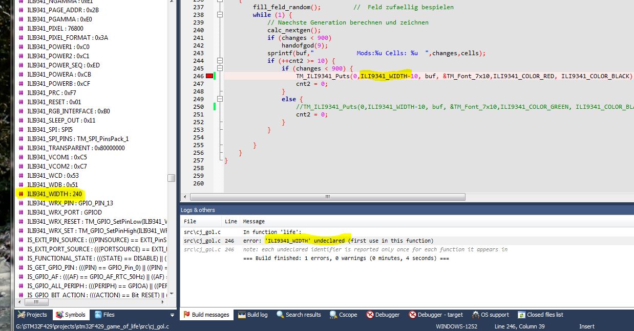

kann vielleicht einer erklären, wieso diese Fehlermeldung kommt, wenn
das Symbol doch klar gefunden wird in den Global Symbols? Der #define
steht klar in einem headerfile drin, der dem Projekt zugeführt wurde.
Verstehe ich nicht.....
Gast #4350063
Nee.... schon gecheckt.... der Autor der Libs hat "Local defines"
verwendet, d.h. seine Defines aus dem Header rausgenommen und in den .c
File gesetzt. Klar, dass ich die nicht "sehen" kann .... grumf. Ich
hasse es fertige Libs zu verwenden und bei jedem Git Update kommen dann
neue Probleme in alte Projekte.
