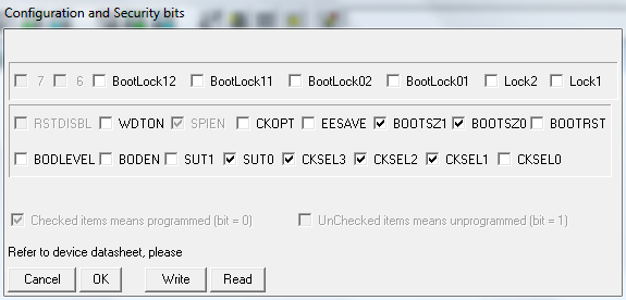

Gast #4350334
ist halt noch alles ein bißchen neu.
BASCOM ist noch relativ neu und dann die Funktion UART mit Fuse Bit.
Ich habe die Taktfrequenz soweit reduziert, bis es funktioniert.
Denn ich war mir nicht sicher, ob eventuell der USB-RS232 Adapter einen
Einfluss hat.
Da ich aber immer gerne dazu lerne, anbei ein Screenshot von den
Fuse-Bits,
vielleicht lese ich diese noch falsch und habe nur 1MHZ als
Taktfrequenz.
Vielleich kannst du mir dieses erklären.
Wie muss ich das im Datenblatt deuten:
CKOPT =1 --> unprogrammiert oder programmiert?
Analog dazu die Fuse im Controller:
checked --> programmiert--> Bit =0;
Heißt das im Datenblatt die 1 =  programmiert  oder Bit = 1 --> was
unprogrammiert bedeutet?
