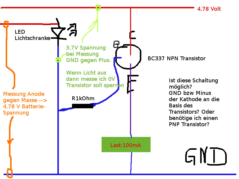

Ich habe ein Kinderspielzeug hier (ein Automat) mit einer LED
Lichtschranke. An dieser LED liegen die 3,3V Volt an, solange der
Automat in Betrieb ist. Ich möchte ein Soundmodul einbauen welches Musik
abspielt. Der Automat geht nach 1 Minute automatisch aus. Oder wenn ein
Gegenstand in die Lichschranke kommt. Daher kann ich die 3,3 Volt nicht
auf 0,7 Volt reduzieren da sonst die LED der Lichtschranke nicht mehr
Leuchtet. Das Audiomodul benötigt zufälligerweise auch 3,3 Volt. Daher
wollte ich einfach das Soundmodul parallel an die Lichtschranken LED
anschließen.Leider scheint dieser Leitungsstrang im Automat nicht mit
der zusätzlichen Last klarzukommen.  Daher war meine Idee einfach direkt
von den Batterien 3,3 Volt per Spannungsregler abzugreifen. Damit das
Soundmodul erst startet, wenn der Automat startet möchte ich die 3,3
Volt der Batterien erst durchschalten wenn die Lichtschranken LED
leuchtet. Geht die LED aus soll auch das Audiomodul ausgehen.

von Neuling (Gast)
Habe in der Zwischenzeit etwas auf der Steckplatine getestet. Danke für
den Link mit dem Basiswiderstand. Jetzt habe ich noch ein kleineres
Problem.
Ich kann das Signal der Lichschranke bzw die Spannung messen wenn ich
die Kathode der LED gegen den Pluspol der Batterie messe.
Nach meiner Logik müsste man doch die Anode gegen Masse messen!? Aber
hier messe ich immer nur die Batteriespannung und nicht das gewünschte
Schaltsignal.
Daher muss ich mit dem Signal "LED-Masse gegen Plus" den Transistor
schalten.
Kann ich nun mit dem passenden Basiswiderstand auch die LED-Masse bzw
das Signal Kathode an die Basis des Transistors anlegen und dann gegen
Plus durchschalten? Oder benötige ich dann einen pnp Transistor?
Nochmals danke für die Hilfe!
von Stefan F. (Gast)
Ich kann Dir nicht folgen. Zeichne einen Schaltplan! 95% von deinem Text
ist ohne Schaltplan unverständlich.
Durch mehr Worte wird es nur noch schlechter.

von Neuling (Gast)
Anbei ein Bild der "Schaltung". Es ist nicht professionell gezeichnet
aber ich hoffe man kann mein Problem damit nachvollziehen.
von Neuling (Gast)
Habe es nun endlich hinbekommen die Spannung der Batterie durch zu
schalten mit der Lichtschranke. Es waren 2 Transistoren PNP notwendig.
Habe jetzt aber noch ein anderes Problem.
Die 4,7 Volt regele ich nun mit einem LM2596 StepDown Wandler auf
3.3Volt herunter. Wenn ich aber den Verbaucher (mp3 modul) anschließe,
welcher eigentlich nur 100mA verbraucht, schwankt die Spannung nun sehr
stark zwischen 2,5 und 3V. Ohne das Modul bleibt die Spannung super
konstant bei 3,3 Volt. An was kann das liegen?

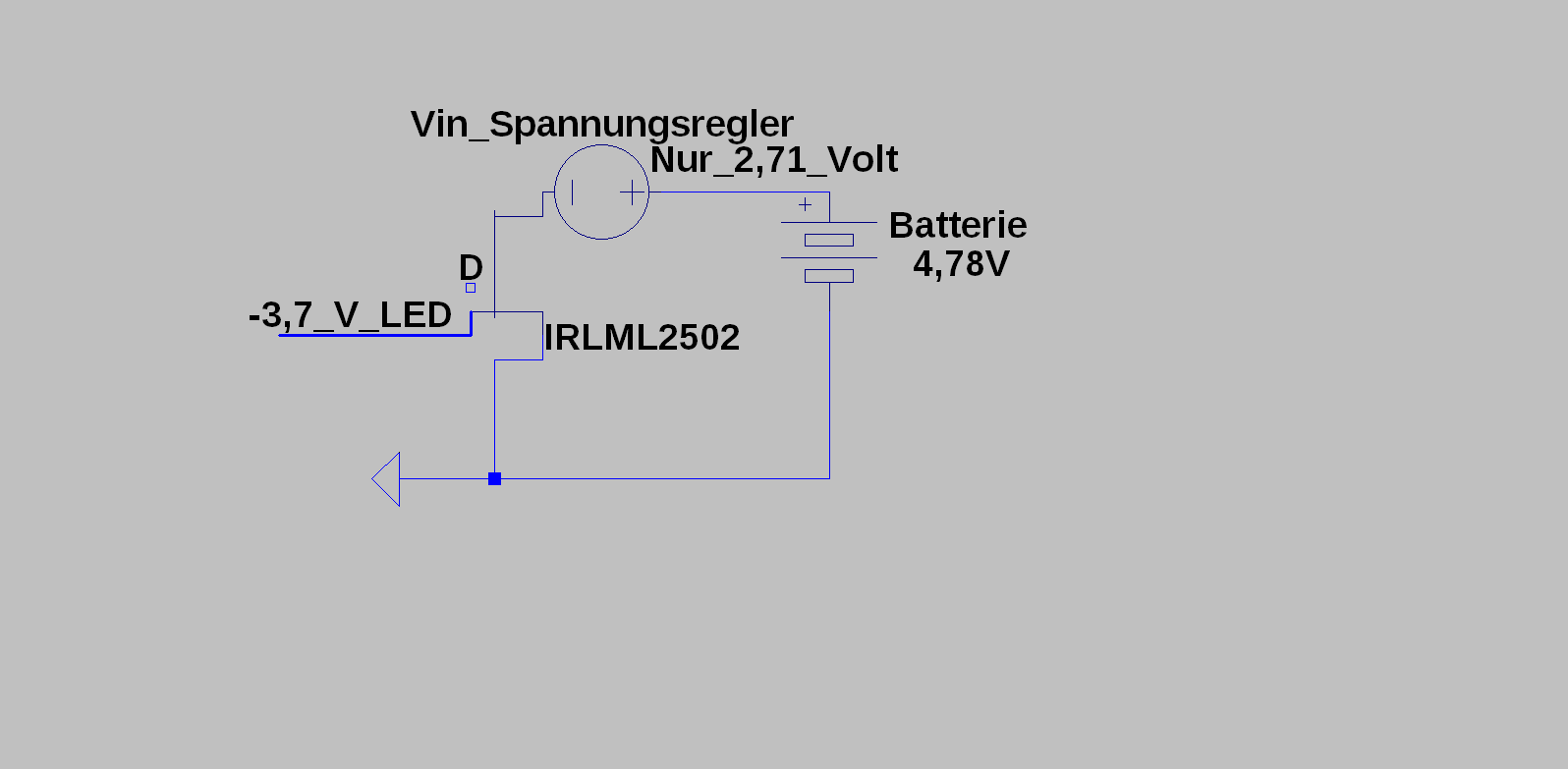

von MaWin (Gast)
Die Schaltung taugt so nicht, weil deine 4.78V instabil bezüglich die
3.6V sind.
Na ja. Eher mit einem LogicLevel NMOSFET
   Soundmodul     |
 --+--|I BSS295 Batterie
   |   |S         |
  LED  |          |
> 3.3Volt herunter.
Dafür ist der nicht gebaut. Er regelt 4.2V auf 1.2V runter, oder 5V auf
3V, aber von 4.8 auf 3.3 steht im Datenblatt nichts. Er wird also unter
den empfohlenen Werten betrieben, da kann es schon sein, daß es nicht
geht.
Bei 100mA um 1.5V zu reduzieren kostet auch bloss 0.15 Watt, da ist ein
Schaltregler eh unpassend.

von Neuling (Gast)
Habe noch etwas weiter getestet.
Der Spannungsregler funktioniert tadellos parallel am Automat. Das Mp3
Modul spielt die Musik ab und der Automat läuft ohne Probleme.
Allerdings ist diese Schaltung mit den beiden Transistoren bei diesem
Test nicht zum Einsatz gekommen. Der Spannungsregler hängt eben direkt
an der Batterie.
Daher tendiere ich nun, die Batteriespannung wie MaWin vorgeschlagen hat
mit einem LogicLevel Mosfet durchzuschalten, wenn das Signal der
Lichtschranke anliegt.
Ich komme nur leider mit den Datenblättern dieser Mosfets nicht zu
recht. Welcher ist denn nun der Richtige? Könnte ich den IRLZ34N
verwenden, der auf
http://www.mikrocontroller.net/articles/MOSFET-%C3%9Cbersicht
aufgelistet wird?
von MaWin (Gast)
Du solltest einen verwenden, bei dem ein RDSon-Wert für 2.7 (oder 2.5)V
UGS angegeben ist.
Früher konnte man das gut bei IRF durchsuchen, daher wurden als
Beispielexemplar meist MOSFET von IRF genannt, aber seit dem die
behinderten Kassenwarte von Siemens den Konkurrenten auf Kredit
übernommen haben, wird alles gemacht, damit bloss kein Kunde auf die
Idee kommen könnte, bei denen zu kaufen.
Nimm SI2312 falls du statt TO92 lieber SOT23 hast.
von Neuling (Gast)
Vielen Dank MaWin für deine Hilfe!
Ich kann den SI2312 leider nicht bis Weihnachten bekommen.
Habe aber den IRLML2502 gefunden der auch einen Vgs von 2,5 Volt hat.
Warum eigentlich 2,5 Volt?
Das Signal zum Durchschalten von der Lichtschranke beträgt 3,7 Volt?
von Neuling (Gast)
Habe heute einen IRLML2502 gekauft.
Er schaltet auch durch, allerdings kommt am Eingang des Spannungsreglers
nur 2,71 Volt an und nicht wie erwartet 4,78Volt der Batterie. An was
kann das liegen? Habe ein Bild der Schaltung beigefügt.
