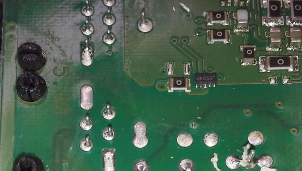

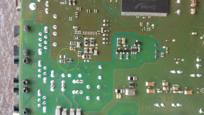

meine FB hat sich kaputtet. Es leuchtet keine LED mehr, auch sonst ist
keine Aktivität erkennbar. An den meisten Spannungsreglern liegt aber
Spannung an, je nach dem 5V oder 3,3V. Unter dem Mikroskop ist mir ein
Bauteil aufgefallen, das offensichtlich übern Jordan ist (im Bild gelb
eingekreist)
Hat jemand eine FB bei der Hand und kann mir sagen um welches Bauteil es
sich hierbei handelt?
Dank schon mal
Neuni

Danke für das Bild. Ich glaub allerdings nicht dass nur dieses defekt
ist da an den entprechenden Pins jeweils weniger als 1V anliegt.
Gibt es irgendwo einen Plan der Box oder zumindest ein Diagram mit den
Messpunkten?

Entferne die Reste von dem Ding vollständig und schaue ob die Box wieder
funktioniert. Tut sie das nicht (wie erwartet) hat dieses Teil die
restliche Box nicht schützen können und es ist etwas Anders außerdem
defekt. Die Box muß ohne das Teil laufen können, es ist nur eine Art
"Überspannungsableiter".
