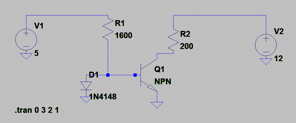

Guten Abend liebe Gemeinde,
schon oft habe ich hier kompetente Hilfe erhalten - nun ist es
wiedereinmal soweit, dass ich welche benötige :)
Es geht um den oben angehängten Schaltplan. An dem Punkt rechts von D1
liegen noch knapp 0,7V an. Nun hat eine Simulation ergeben, dass die
Diode durchschaltet und der komplette Strom über diese Diode abfliest.
Allerdings liegt an der Basis-Emitter-Strecke des Transistors ja genau
die gleiche Spannung an, sodass dieser auch durchschalten müsste. Wo
liegt mein Denkfehler? Oder ist es nur Zufall, dass in meiner Simulation
die Diode durchschaltet - und in Realität könnte es durch
Bauteiltoleranzen anders aussehen?
Trotzdem wird mir nicht klar, warum nicht beide (Diode und Transistor)
durchsteuern.
Ich hoffe ihr könnt mir helfen!
Liebe Grüße und Schönen Abend noch!
Gast #4351138
Der Strom wird sich schon aufteilen, es fließt also Strom sowohl durch
die Diode als auch den Transistor. Wie viel hängt von den Bauteiltypen
und deren Temperatur ab. Die Flusspannung der Dioden Transistoren ist
nicht immer gleich - die 1N4148 hat z.B. bei gleichem Strom eine
deutlich höhere Flussspannung als die 1N4001. In den extremen kann da
auch weniger als 1 % für die eine oder andere Seite über bleiben. Durch
die Eigenerwärmung wird sich das dann vermutlich auch noch weiter
verschieben.
Gast #4351144
EinGast schrieb:
> Aber müsste der Transistor auf Grund der anliegenden Spannung nicht auch
> leitend werden, sodass sich der Strom aufteilt?
Nur wenn alles ideal wäre. In der Realität schaltet entweder die Diode
oder der Transistor durch und wird warm. Die Durchlassspannung sinkt,
dadurch wird das "kalte" Bauteil immer weniger/nie durchschalten. Aus
dem Grund funktioniert es z.B. auch nicht 2 Dioden parallel zu schalten
um den doppelten Strom durchlassen zu können.

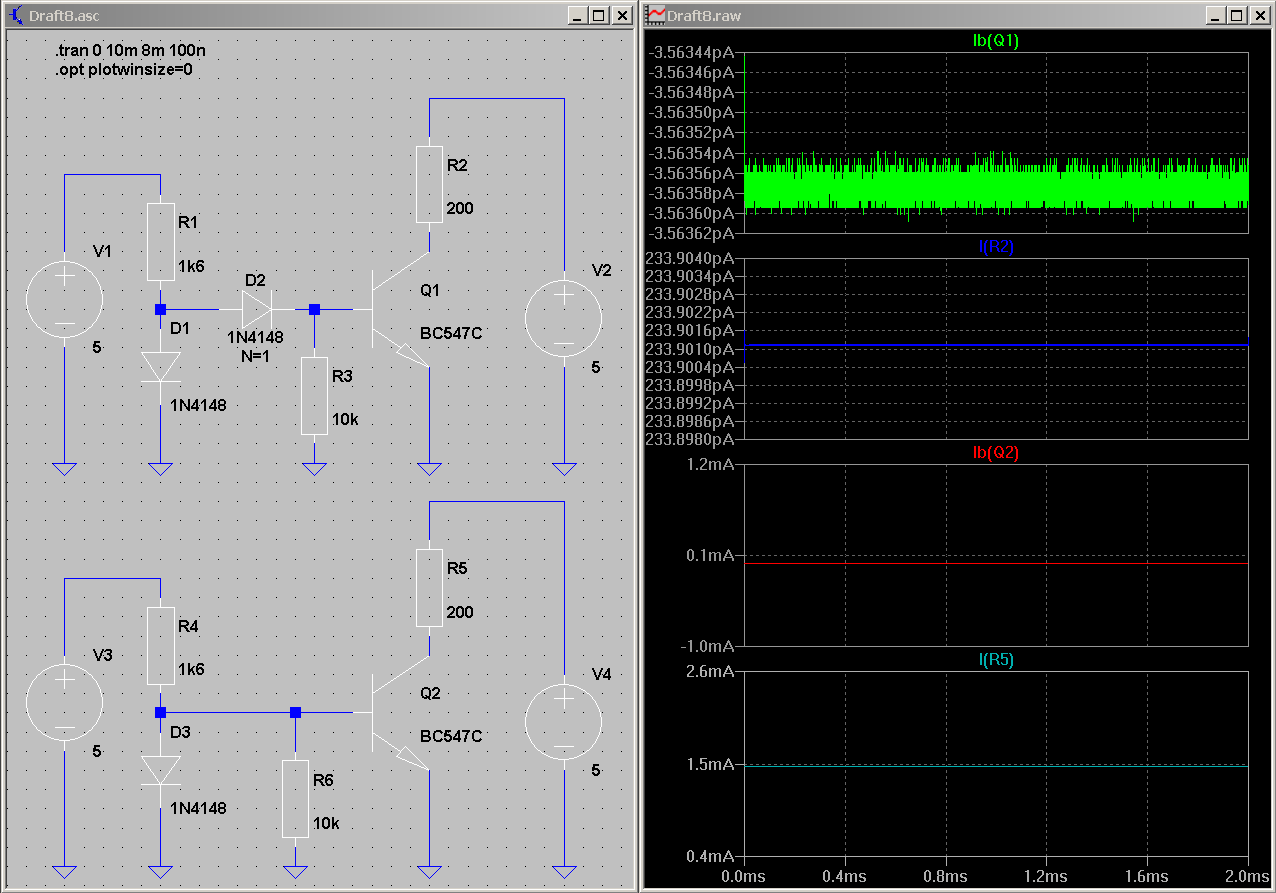

Gast #4351151
Nimm ein echtes Transistormodell (BC547C...) und nicht nur den Default
"PNP". Ein paar µA Basisstrom und daher auch ein Kollektorstrom sollten
dann zu messen sein (in manchen DB gibt es UBE/Ic bzw. UBE/Ib
Kennlinien).

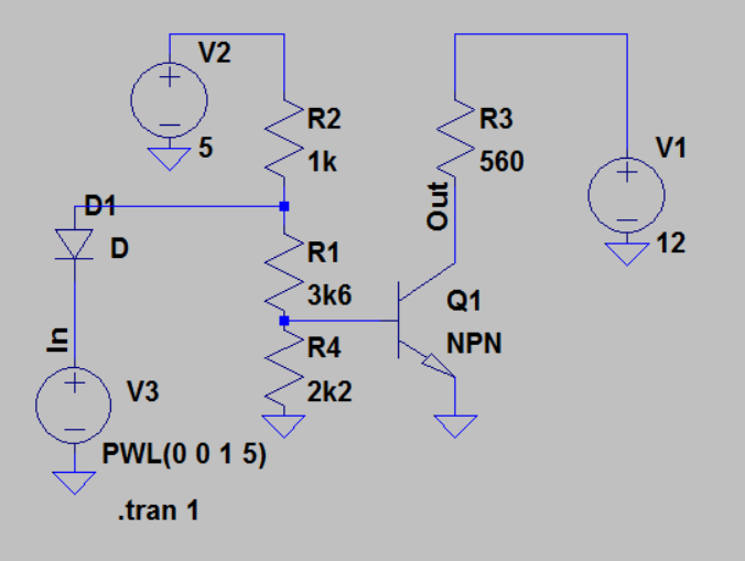

Gast #4351174
Mal so aus der Hüfte geschossen: Basiswiderstand?
Wenn eine Diode gegen Ground geschaltet ist, fällt die Durchlassspannung
am Widerstand und der Basis-Emitterdiode ab. Wenns richtig dimensioniert
ist, fällt zu wenig am Transistor ab -> geschlossen.
Aber vll gehts auch besser/einfacher.

Gast #4351206
EinGast schrieb:
> ich aber sicher stellen, dass der Transistor definitiv nicht
> durchschaltet, unabhängig von Bauteiltoleranzen, wenn eine der Dioden
> (oder beide) auf Ground geschaltet ist (sind).
Ein MOSFET als Transistor (Ugsth>>Uf)?
Wie groß müsste dieser Widerstand sein, damit bei z.B. Ib=5µA, hfe=500
und damit Ic=2,5mA  ein nennenswerter Spannungsabfall (300mV?) eintritt?
Und funktioniert dann auch das Einschalten noch?

Gast #4351307
Wenn du eh schon LTspice hast, warum probierst du die verschiedenen
Varianten nicht einfach aus?
Vermutlich würde eine Diode in Serie zur Basis schon reichen, aber
sicher ist sicher. Und R3 würde ich auf jeden Fall einbauen - damit wird
die nicht nur der Reststrom abgeleitet, sondern der Transistor schaltet
auch schneller ab.

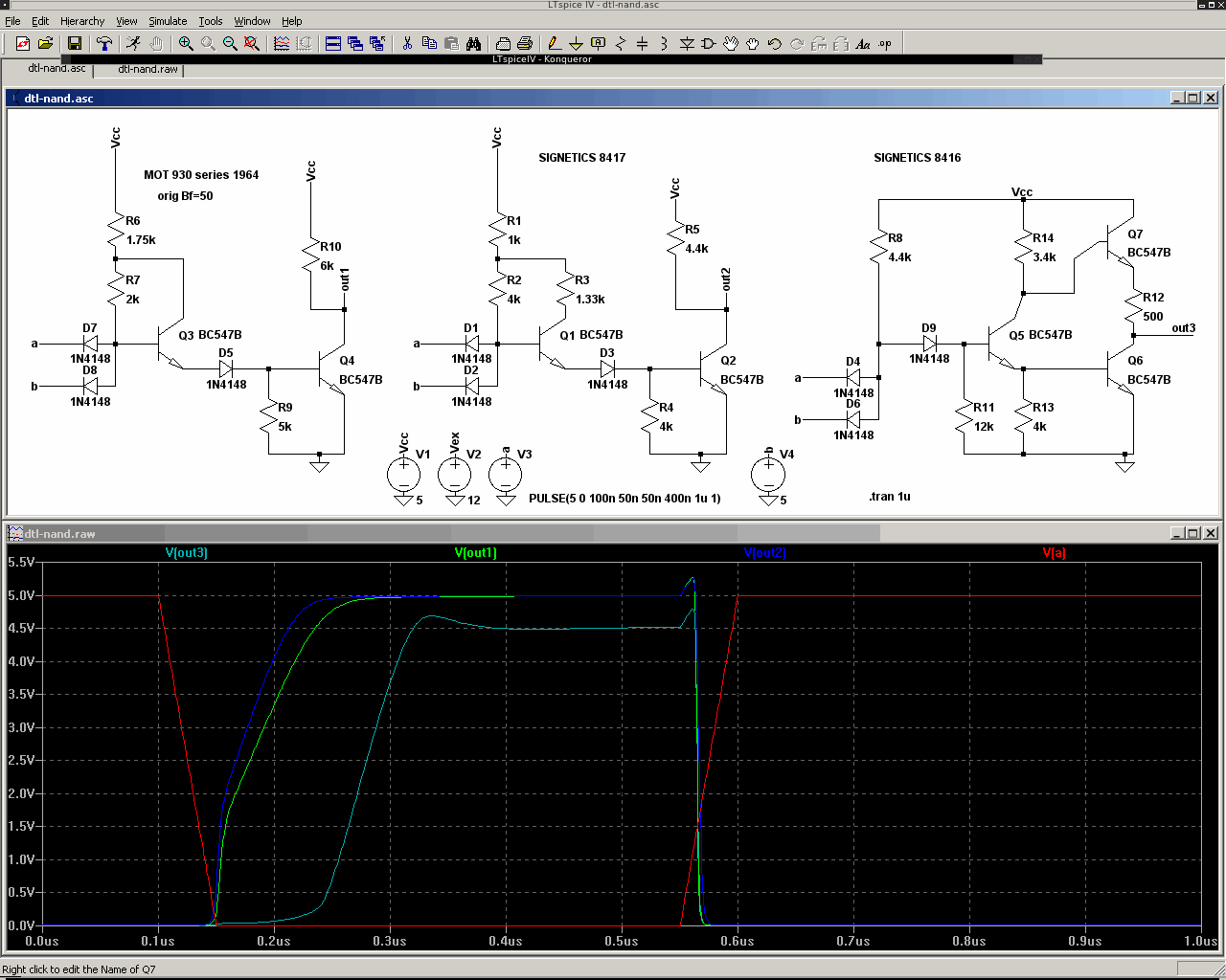

Gast #4352493
EinGast schrieb:
> schalte, je nach Situation, eine, beide oder keine der Dioden gegen
> Ground. An Ausgang Q möchte ich einen Transistor Schalten. Nun möchte
Wie schon vor 50 Jahren :)
Frage wurde ja schon beantwortet, aber wer spielt nicht mal gern ...
Da gabs noch ein paar, mittelpraechtige logik
http://www.4qdtec.com/dlc.html
