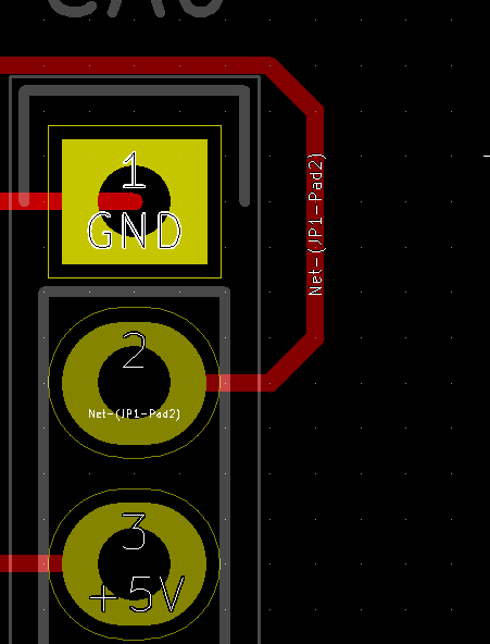

Wie löst man dieses Problem am besten in Kicad (außer alles löschen und
neu zeichnen)? Die segmente als Block zu markieren und ziehen
funktioniert leider auch nicht.

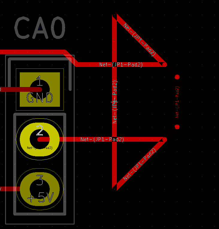

Hallo Thomas.
Durch drücken von "F11" in OpenGL wechseln.
"E" drücken.
Bei "Remove redundant tracks" den Hacken setzen.
Dann deine Leiterbahn auf dem gewünschten neuen Pfad verlegen, der alte
Track, wird dann nach Abschluss automatisch entfernt entfernt.
L.G.
Micha

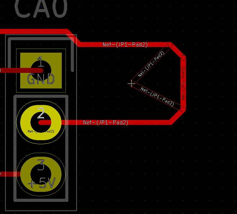

Oder einfach mit Push'n'Shove an die neue Stelle schieben, der gesamte
Leiterzug (sprich: alle anliegenden Segmente) passt sich dynamisch der
neuen Lage an. Damit kann man sogar Hindernisse "überspringen".
Funktioniert nur mit dem OpenGL-Canvas, den du jetzt sowieso schon
eingeschaltet hast.
