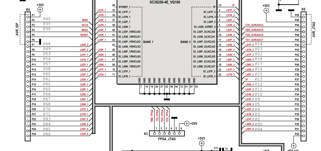

Und jetzt kommts. Z.B. die Pinbeschriftung auf dem Board ist total
irreführend, und stimmt überhaupt nicht mit dem überein, was man im UCF
angeben muß. Pin P28 auf dem Board ist z.B. P95 am Chip, und folglich
auch für das UCF.
Ich hab mal im Anhang die richtigen Pin P-Nummern dazugeschrieben, die
laut Schematik des Board als Resultat entstehen.

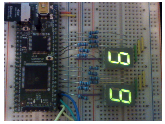

Ich wollte das 7-Segment BCD Zählerbeispiel ausführen, und da hatte ich
brav alles schön mit dem Schematic Editor fertig gezeichnet.
Hatte ein paar 7 Segment Displays noch aus was altem ausgeschlachtet,
und versucht zu benutzen, stellt sich raus, die sind Common Anode. Naja.
Passt schon. Schnell Inverter zu den 7-Segment-Dekodern geklatscht, und
eigene UCF erstellt.

IO-standards sind natürlich alle
IOSTANDARD = LVCMOS33;
Ich hab lange gebraucht, bis ich die obigen zuweisungen festgestellt
habe und die Zähleranzeige jetzt funktioniert.
Anbei hab ich ein Foto meines Aufbaus gemacht.
Hier meine Frage:
Warum geht das nur so? Warum musste ich Segmente E mit F und G mit D
vertauschen? Das ist doch total unlogisch!
Logisch wäre für meinen Aufbau gewesen:
NET "Display2_G" LOC = P24;
NET "Display2_F" LOC = P23;
NET "Display2_A" LOC = P22;
NET "Display2_B" LOC = P18;
NET "Display2_E" LOC = P17;
NET "Display2_D" LOC = P16;
NET "Display2_C" LOC = P15;
NET "Display1_G" LOC = P12;
NET "Display1_F" LOC = P11;
NET "Display1_A" LOC = P10;
NET "Display1_B" LOC = P9;
NET "Display1_E" LOC = P5;
NET "Display1_D" LOC = P4;
NET "Display1_C" LOC = P3;
Also warum ???

Bei Elektorprojekten, so wie diesem, hab ich immer das Gefuehl
als wenn Laien sich an einer Mondmission versuchen.
Ich habe mir extra mal das Dez 2012 rausgekramt.
Ein "normaler" Konfigflash haette den Aufbau vereinfacht
und zusaetzlich freie IOs an den Stiftleisten ermoeglicht.
Tipp:
Zum "Ausklingeln" von Ausgaengen lasse ich einfach einen
Zaehler durchlaufen der ueber die IOs ausgegeben wird.
Vermutlich sind da nur einige Pins an den Anzeigen vertauscht.
