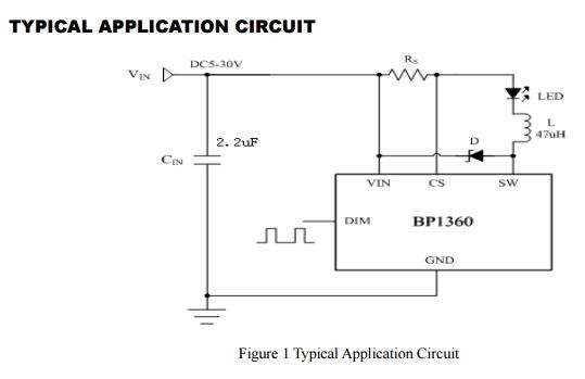

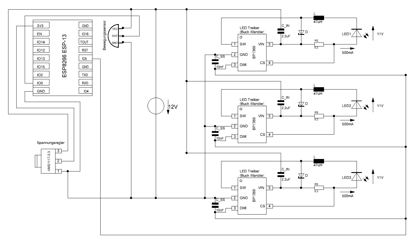

ich habe eine Schaltung (aus Datenblatt S1 von BP1360) gezeichnet und
würde gerne einen Experten (bin MB'ler) mal drüber schauen lassen bevor
ich mich an die Umsetzung wage ;-)
Gibt es an dem Layout was auszusetzen oder zu verbessern, dann nur her
damit!
Datenblatt: http://www.bpsemi.com/pdf/BP1360/BP1360_DS_EN_V2.1.pdf
