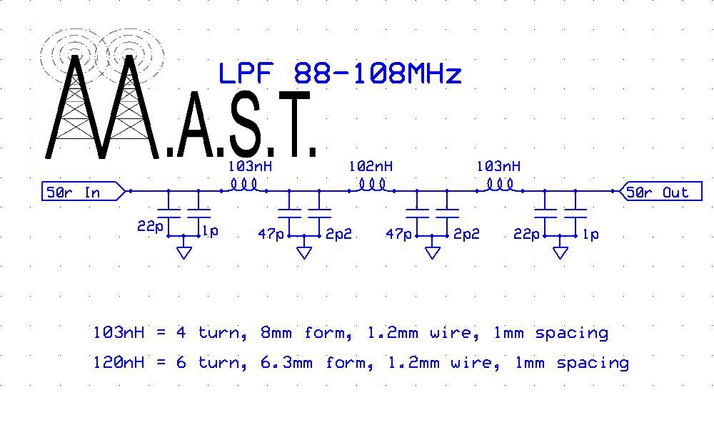

Im Rahmen eines Schulischen Projektes habe ich vor einen Radio Sender im
UKW-Bereich zu bauen (ich kenne die rechtlichen Bedingungen, <50 nW &
60dB unterdrückung).
Da der Raspberry Pi aber Störgeräusche bis hin zu 1,1GHz erzeugt,
benötige ich einen Bandpassfilter oder einen Tiefpassfilter für das
UKW-Frequenzband.
Leider konnte ich im Internet wirklich keinen Shop finden der mir das
anbat.
Vielleicht könnt ihr mir weiter Helfen.
Im Anhang ein Bauplan für einen solchen Filter, das traue ich mir aber
nicht zu :/

Hallo Aaron,
nur Mut, dann bau es doch selber!
Mehr! Angaben! als in deinem Schaltbild sind weiss Gott nicht nötig.
Solch präzise Angaben zu den Wicklungsparametern findet man selten!
Einen Lötkolben wirst du wohl nicht am falschen Ende anfassen...?
Zu deiner Hilfe:
Parallelschaltungen von Kondensatoren kann man im entsprechenden Rahmen
mit beliebigen Werten erzeugen.
Z.B.
22 + 1 -> 23   | 22 und 1 sind Normwerte
15 + 8,2 -> 23,2   | 15 8,2 das sind auch Normwerte!
18 + 4,7 -> 22,7   | 18 4,7 das sind auch Normwerte!
usw.
Bei 100MHz gehen solche minimalen Differenzen im Rauschen unter.
Die Schaltungskapazizäten sind eh viel grösser.
Wickele die Spulen GENAU SO! wie im Schaltbild beschrieben, dann wird
es schon passen.
Lass den Kolben glühen und verbrenne dich nicht.
Viel Erfolg.
73
Wilhelm

Fertige Filter gibt es z.B. von Minicircuits. Zu beziehen z.B. bei
box73.de, z.B. Art.Nr. PLP-150 oder LFCN-120.
Selber bauen kann aber ohne Networkanalyzer bzw. Spekki (mit
Trackinggenerator) sehr frustrierend sein. Vor allem im GHz-Bereich kann
ein 100 MHz Tiefpass nur noch ungenügende Dämpfung haben.
