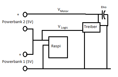

ich wollte mal Fragen ob die nachfolgende Schaltung (vereinfacht
dargestellt) prinzipiell dafür geeignet ist den Raspberry Pi zu befeuern
und auf dem 10v zweig die Schrittmotorentreiber (VMot). Muss ich dabei
irgendwas z.b. bei Lastwechsel der Motoren enstören/abblocken (die
Schrittmotoren ziehen max. 1,7A/Phase).
Als Schrittmotorentreiber verwende ich den A4988. Die Powerbanks halt
deshalb weil ich die haufenweise zur Verfügung habe.
Vielen Dank
Ich kann mit nicht vorstellen das die Schrittmotoren mit der Powerbank
lange laufen, ist aber dein Problem.
Die Motoren sollten schon entstört sein, aber das verlangt ja schon der
Treiber.
Wenn du so viele Powerbanks hast, dann würde ich der Logik eine eigene
spendieren. So ersparst du dir viel Ärger mit Spannungseinbrüchen.
