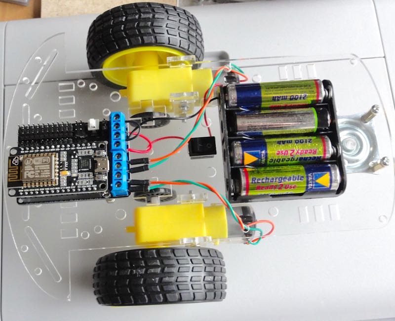

Ich habe gerade einen WiFi gesteuerten Auto Bausatz zusammen gebaut und
programmiert. Der Kit kostet circa 22 EUR inklusive Versand.
Die WiFi Steuerung erfolgt mit einem Smartphone durch Lage Veränderung
in allen Richtungen.
Der ESP8266 (System on Chip) arbeitet im Access Point Modus (hotspot),
so braucht man zur Steuerung keine Internet Verbindung.
Das NodeMCU Modul (ESP-12E) und die Motor shield Platine sind im Bausatz
enthalten. Man braucht für den Betrieb nur noch 4 x AA Batterien oder
Akkus, und ein Smartphone mit Firefox Web Browser.
Die ausführlichen Details und den Source Code der Programme gibt es bei:
http://www.rudiswiki.de/wiki9/WiFiCar-NodeMCU
Ich hoffe, dass diese Anleitung den Nachbau erleichtert.
Grüße, Rudolf
