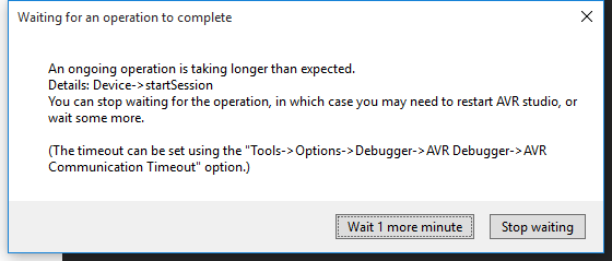

Öffne ich Atmel Studio 7.0, wird das Board direkt als Arduino Zero
erkannt. µUSB Kabel ist am Programming Port angeschlossen und Treiber
werden akzeptiert.
Ich habe nun ein neues Projekt für den Prozessor erstellt. Unter Tool
wurde der EDGB eingestellt. SWD Clock steht default auf 2MHz, habe
diesen auf 500 kHz bereits heruntergestuft.
Kompiliere ich nun ein Testprogramm, erhalte ich beim Debuggen den
Fehler:
"Failed to launch programm. Error: Reset line is high, cannot debug"
An den IO/s ist nichts angeschlossen.
Gehe ich nun unter Tools - Device Programming,
kann ich die Target Voltage erfolgreich mit 3,3V auslesen.
Ändere ich nun hier die SWD Clock auf 500 kHz und drücke Set erfolgt als
Status
Setting clock value...OK
Reading clock value...OK
Setting interface settings... OK
Möchte ich nun aber Device informationen auslesen, erhalte ich nur die
Meldung [siehe Bild]
sowie im Info Fenster
Timestamp:  2015-11-17 21:14:15.852
Severity:    INFO
ComponentId:  20000
StatusCode:  0
Reset line is high, cannot enter debug
Unable to enter programming mode. Verify device selection, interface settings, target power, security bit, and connections to the target device.
