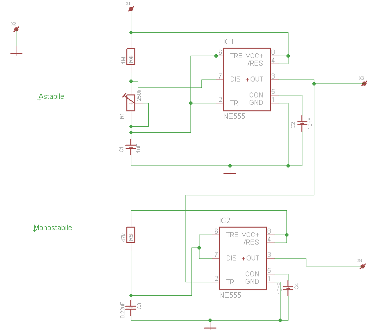

folgendes Problem: Wir wollen eine Astabile und 2 Monostabile Kippstufen
mit dem NE555 zusammen schalten, um ein Frequenzzähler zu fertigen. Die
abfallende Flanke schaltet die nächste Kippstufe.
Bei der Astabilen haben wir ein TOR Siganl von ca. 1 sekunde.
Bei der Monostabilen ist das Speichersignal deutlich kleiner als eine
Sekunde.
Einzelt gemessen funktionieren die beiden Schaltungen, sobald wir die
Astabile mit der ersten Monostabilen zusammen schalten, messen wir ein
Speichersignal was ca. 0.5 sekunden. Wieso ist das so ?!?
