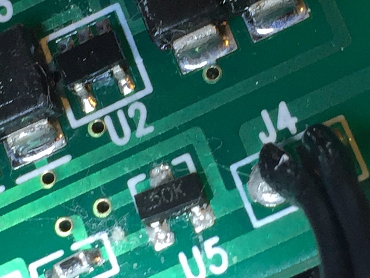

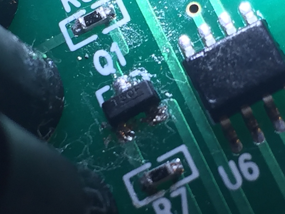

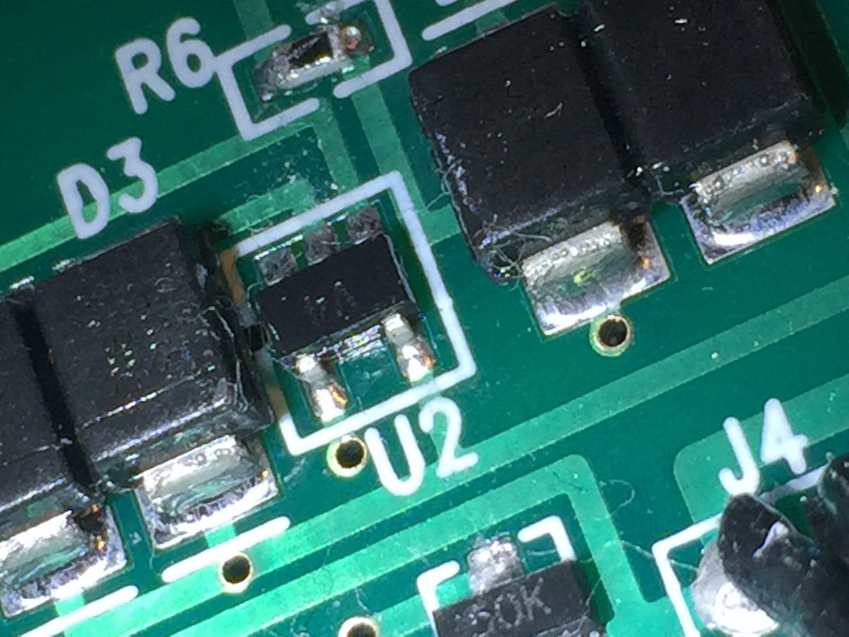

Von Gehäuse und Markierung könnte V4 ein TC7SA32F (OR gate) sein.
An Pin 3 befindet sich dabei GND und an Pin 5 Vcc.
T50F könnte ein TP0610T sein (P-Channel Enhancement-Mode
Vertical DMOS FETs).
