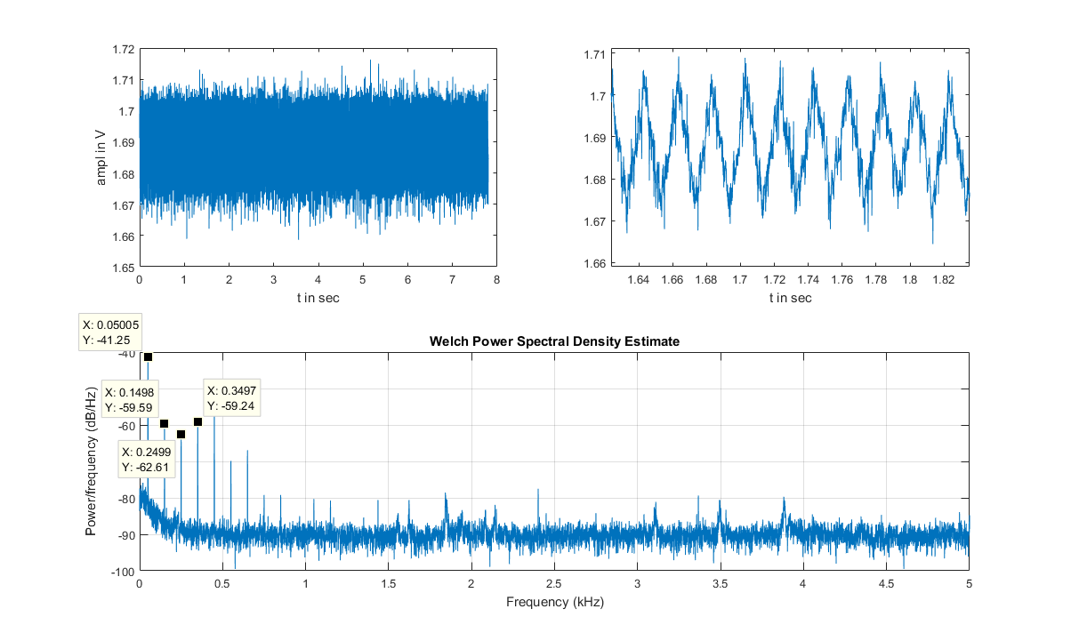

Hi Leute,
ich versuche gerade die Rauschleistung eines ADXL203 Accelerometers mit
Hilfe einer NI 6351 USB AD-Wandler Box zu bestimmen. Allerdings sehe ich
im Spektrum ganz klar den Einfluss von Samplingfrequenz und Samples pro
Channel, siehe z.B. Bild 1. Da wurde eine Samplingrate von 8 kHz und 200
Samples/Channel eingestellt, das Gerät sampelt dann periodisch. Oben
wird der Zeitbereich + Zoom abgebildet, unten die vom Mittelwert
befreite Rauschleistungsdichte.
Warum gibt es bei 25 Hz, 75 Hz, 125 Hz etc peaks im Spektrum und warum
ist der bei 75Hz am größten? Da anscheinend nur ungerade Vielfache von
25 Hz auftauchen, scheint es sich um irgendwas rechteckiges im
Zeitbereich zu handeln.

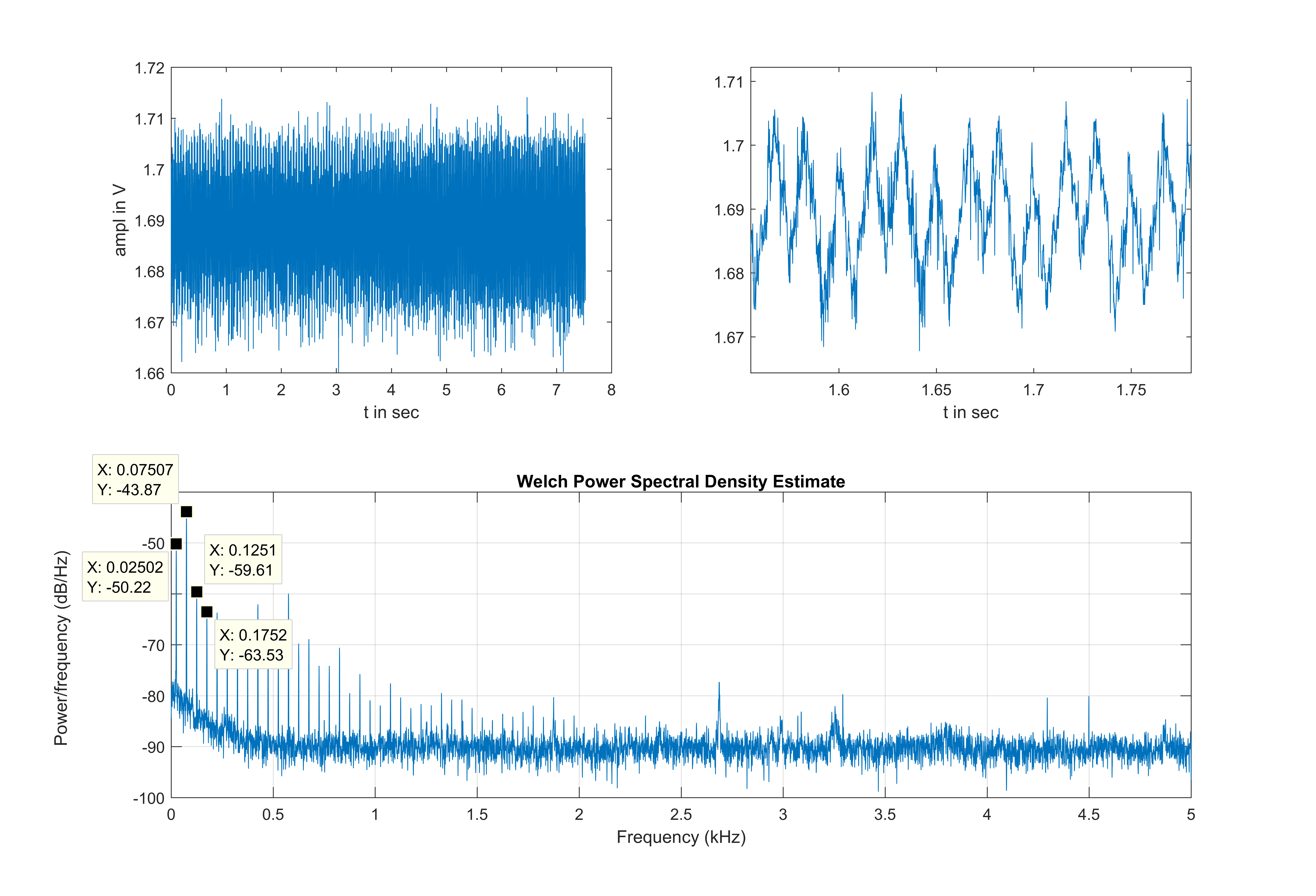

Zum Vergleich gibts noch ein zweites Bild, in dem 10 kHz und 1000
samples verwendet wurden.
