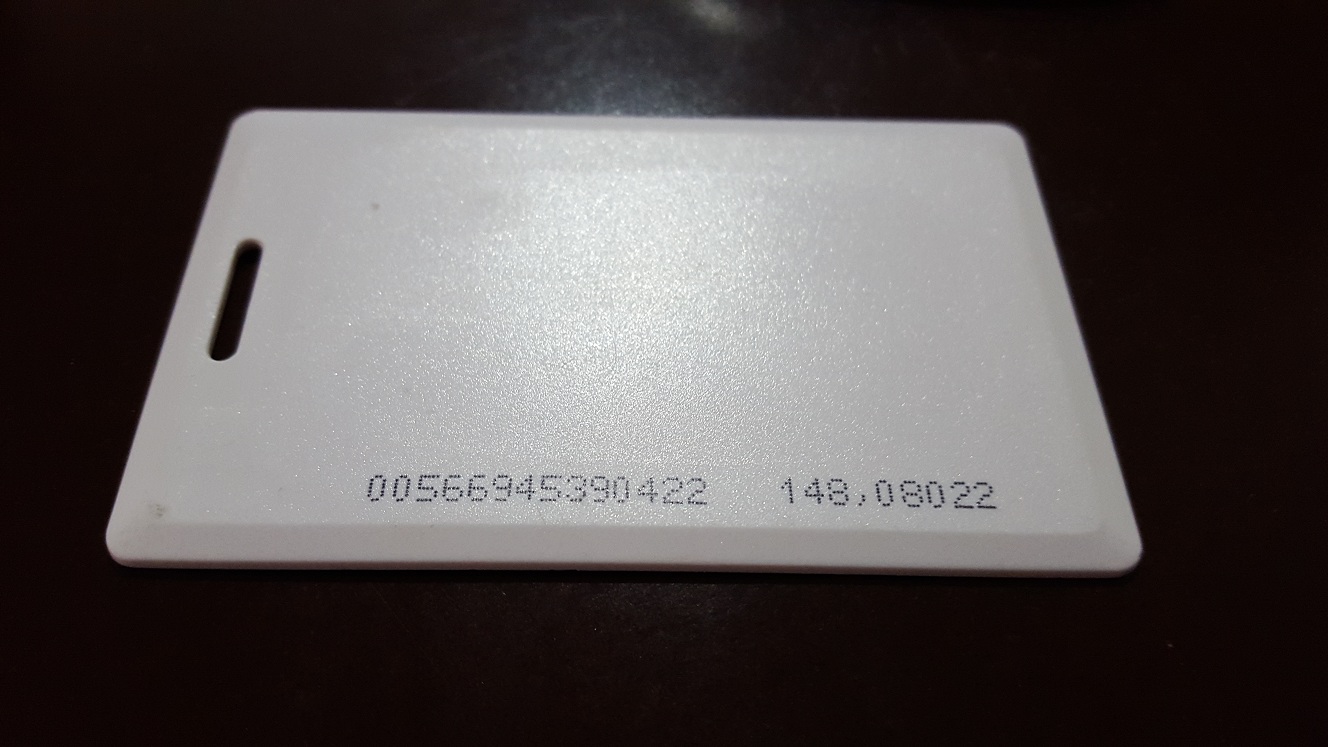

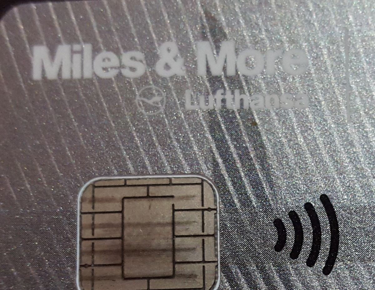

Ich wollte heute das erste mal mit meinem S6 einige NFC Verscuhe
unternehmen.  Ich hab hierzu eine Kreditkarte und eine Karte für den
Garagentür Öffner verwedet. Allerdings konnte das Gerät keine Karte
erkennen.
Basieren beide vielleicht nicht auf NFC?

Deine Gargentorkarte hat ein "half shell" Gehäuse. Das sind meist 125kHz
Transponder. Die haben mit NFC rein gar nichts am Hut.
Neue EC Karten haben oft auch RFID Funktionalität, da ist was mit
ISO14443A drinnen. Da sollte dein Handy zu mindestens die UID lesen
können.
