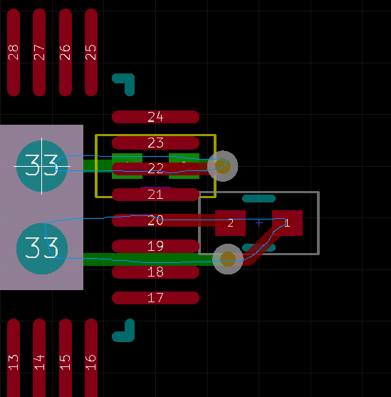

Hallo Zusammen,
der USB3320 im QFN Gehäuse hat einzig das Thermal Pad in der Mitte als
GND-Verbindung. Im Anhang sind zwei prinzipiell mögliche
Layoutvorschläge für Bypass-Kondensatoren.
Der obere platziert den Kondensator auf der Rückseite und verbindet die
beiden Pins (Masse und Versorgung) dann über die Vias. Diese sind gemäß
der allgemeinen vorherrschenden Meinung in den Versorgungsleitungen
suboptimal.
Der untere setzt den Kondensator auf die Oberseite der Platine. Mangels
verfügbarkeit eines zugänglichen Massepins auf der Oberseite muss diese
Verbindung auch über ein Via erfolgen. Zusätzlich werden die Leitungen
länger.
Meiner Meinung nach ist die erste Variante zu bevorzugen, weil
kompakter. Die Anzahl der Vias im Versorgungspfad bleibt in diesem
konkreten Fall immer gleich, weil die Versorgungspins zwingend auf zwei
Ebenen angebunden werden müssen.
VG
Karl

Ich kenne solche IC.
> suboptimal.
Ja was will man machen? Es geht ja nur über Vias.
> länger.
Am Ende wird der Unterschie von 3...5mm Leiterzug kaum relevant sein.
Ein Via mehr  macht evtl. mehr aus.
Aber normal sollte man solche Layout wegen der zu erwartenden
Komplexität und den daraus resultierenden EMV-Probleme mit mind. 4 Lagen
machen, so dass in den Mittellagen Powerplanes für Masse und
Betriebsspannung Platz finden. da spielt dann die Plazierung der Kond.
keine so große Rolle mehr, weil die Impedanz der Powerplanes sehr
niedrig sein wird.
Dann muß nicht mehr neben jedes IC ein Blockkond. Da ist es dann
vielmehr wichtig, dass die Verbindungen zu den Powerplanes mögl.
niedrige Impedanz haben und übe die die Fläche der Powerplanes genügend
Block-C mit unterschiedlichen Werten verteilt vorhanden sind.
Sonst noch paar allg. Vorschläge:
Setze möglichst mehrere Vias auf die Kühlfläche bzw. deren Rand.
Verbinde diese mit möglichst massiven Leitungen oder besser mit Flächen.
Setze auch an die SV-Pins und auch an die Kond. möglichst dicht mehrere
Vias mit möglichst viel Innenfläche (größere Bohrdurchmesser).
Ziehe auch die SV-Pins mit mögl. massiven Leiterzügen heraus.
Gruß Öletronika

Man geht bei sowas davon aus daß in den Innenlagen mindesens eine
Massefläche existiert. Du haust also mindestens 4 Vias in das Exposed
Pad und ein Via bei deinem StützKo.

Danke für die Antworten. Plane das Layout mit 4 Lagen, von denen die
erste Innenlage als reine GND-Lage ausgeführt werden wird. Diese wird an
die 4 großen Vias (manuelles Löten für den Prototyp) im Pad angebunden.
Ich schlussfolgere aus Euren Antworten, dass die Platzierung der
Stützkondensatoren bei durchgehender Massefläche und großzügig als
Polygon ausgelegter Versorgungslage etwas an Bedeutung verliert.
