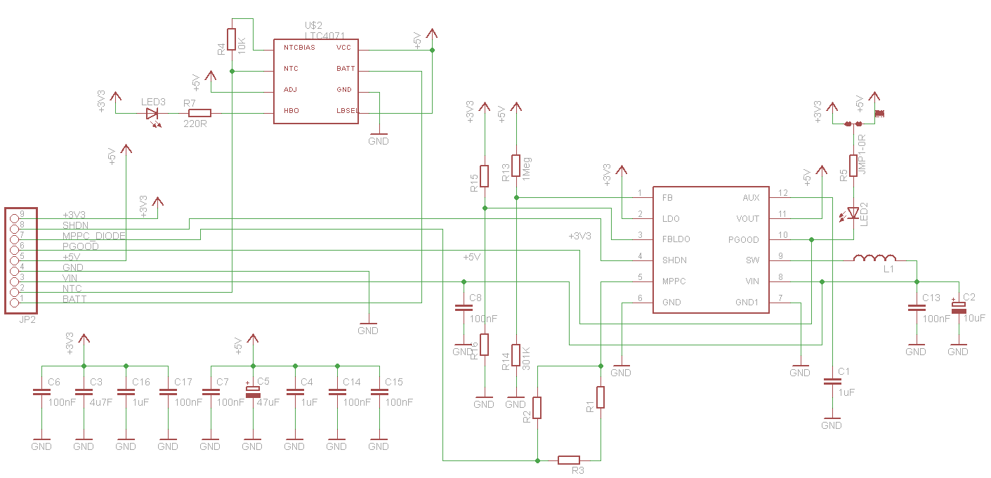

Ich habe ein kleines Board mit LTC3105 entworfen.
Dieser Baustein ermöglicht es Spannungen ab 250mV per DCDC-Wandler auf
einige V zu erhöhen, z.b. zum Batterie-Laden mittels Solarzelle.
Bei der Inbetriebnahme fällt jedoch auf, dass der Baustein nicht wie im
Datenblatt vorgesehen zuerst VLDO auf 2,2V regelt, sondern VLDO so lange
auf GND bleibt bis Vout seine Nennspannung erreicht hat. Danach "Hüpft"
VLDO auf 2,2V.
R16 ist mit einer Lötbrücke bestückt.
Habe ich etwas übersehen oder stimmt etwas an der Schaltung nicht?
