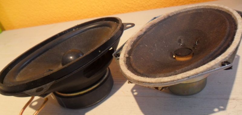

des Spaßes halber würde ich eine mobile Box gerne selbser bauen, alleine
weil es das was ich technisch haben möchte nicht gibt und natürlich
einfach "des Bastelns halber".
Elektronisch kein Problem, jedoch wäre ich an einem satten Klang, also
recht basslastig interessiert. Hat da jmd gute Ideen oder kennt
Bauvorschläge für sowas? Ist es ohne DSP bei geringen Bauvolumen (max
Milchpackungsgröße) ein no-go?
Ich hatte auch schon drüber nachgedacht einen defekten Bose Soundlink
o.ä. zu nutzen, aber nachgeschmissen gibt es auch die nicht und ich weiß
nicht, ob auch hier die Magie im DSP steckt (den ich ja nur bedingt
verwenden könnte). Experimente mit einem alten Loewe Optra Kofferradio
(wäre zudem sehr schick!), waren leider noch nicht zufriedenstellend.
Danke & Gruß, Klaus.

OP #4358679
Hallo Old-Papa,
Danke für die Anregung. Das mit dem Hub war mir soweit klar, habe ein
"Sinuslive 4Ohm" oval Chassis auf dem Dachboden gefunden, mit Gummisicke
und extremem Hub bei wenig Bauraum. Das habe ich mal in das Löwe Optra
gepflanzt und an einen gewöhnlichen Verstärker angeschlossen. Das waren
schon Welten zum vorherigen Originalchassis, aber man hört, dass der
neue LS in dem Gehäuse nicht so richtig arbeitet bzw der Hub nicht so
richtig zu Geltung kommt, ggf weil das Gehäuse nicht dicht ist o.ä. -
Gibt es hier gewisse Grundregeln für Chassis unbekannter Daten oder hat
das alles so keinen Sinn? Loudness im VV wäre obligatorisch, klar.
Bzgl Physik austricksen: Austricksen geht nicht, aber verbiegen - auf
einer Messe habe ich mal von Maxim einen "Dachhimmellautsprecher"
erleben drüfen, mit und ohne den speziellen DSP...ohne war es absoluter
Käse, mit war es Wahnsinn - ein sehr kleiner Treiber direkt innen auf
die "Dachpappe montiert". Sowas habe ich aber nicht im Sinn, keine
Frage.
Klaus.

OP #4358703
Danke, Björn! Bei mir würde es auf eine teilventilierte Box
hinauslaufen, da ich als Gehäuse gerne das Loewe Opta nutzen würde (mir
gefällt diese Art des "upcyclings"). Ich werde mal experimentell das
Gehäuse komplett abdichten und mit Dämmwolle füllen, da an der Seite ein
Loch für die D zellen ist, kann hier Schall austreten. Im Artikel wird
ganz unten zu meiner Beruhigung ja auch von "experimentell ermitteln"
geredet, was anderes bleibt mir wohl nicht übrig. Ein analoger 15 Band
EQ wird dazu nützlich sein. Und wenn es für die Nüsse ist, habe ich
wenigstens 2 Std "Regenzeit" sinnvoll überbrückt :)
