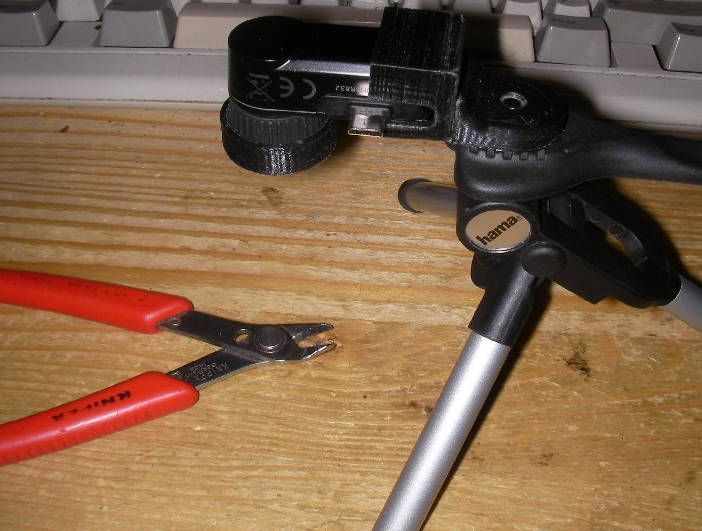

Die Zip-Datei enthaelt die STL-Dateien die man braucht um sich einen
Halter fuer die Thermal Seek zu drucken und um eine Nahlinse vor die
Kamera zu montieren. Damit kann man dann z.B die Waermeverteilung auf
Platinen fotografieren.

Nice,  kannst du vielleicht verraten welche Linse du verwendest?
Ich überlege mir auch eine zu kaufen kannst du vielleicht ein paar Fotos
posten  würde mich interessieren wie gut es funktioniert.
Gruß Matthias
Gast #4359154
Ich meine die Thermal Seek XR. Steht aber auch im ZIP-File.
Die Linse hab ich bei Amazon gekauft. Mal hiernach suchen:
   SMO ZnSe Focal Lens Brennweite Linse für die
   CO2-Laser-Ausschnitt-Gravur Diam 20mm FL 101,6 mm
   (FoL_ZnSe_D20_FL101)
Kostet nochmal 20Euro.

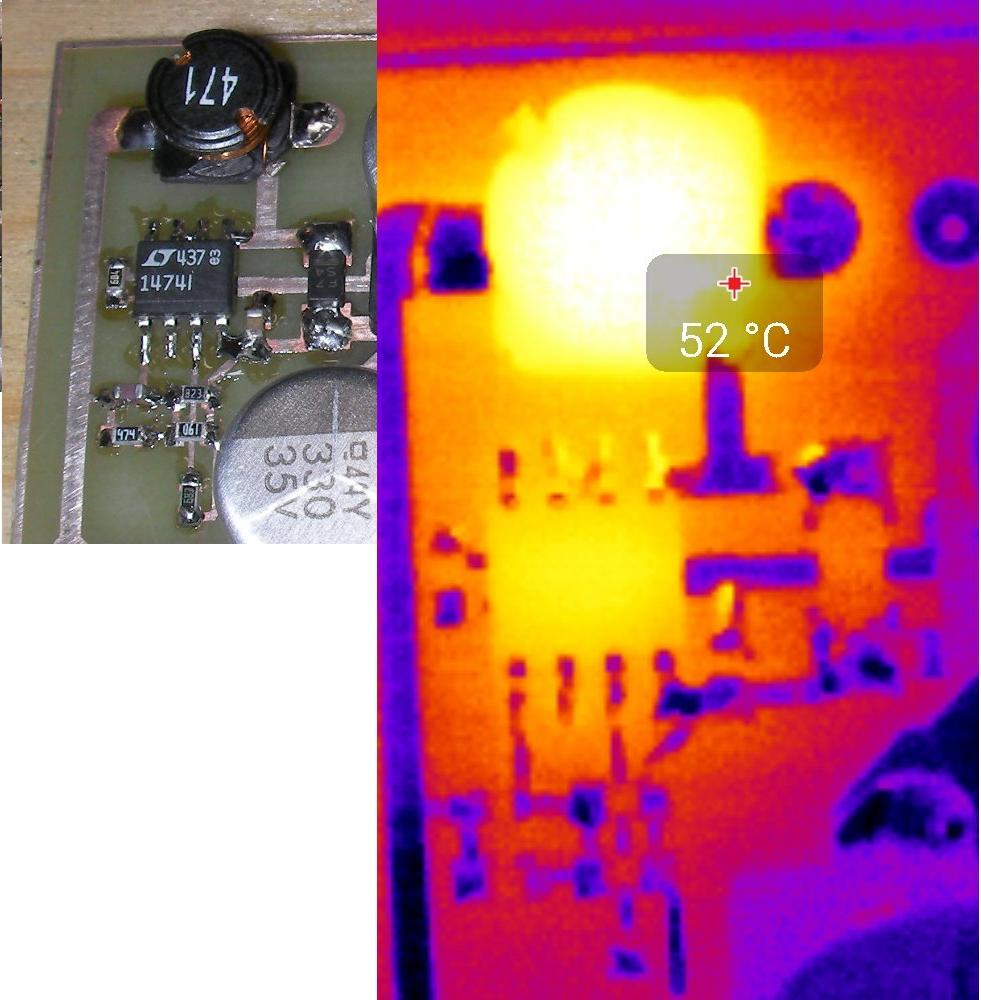

Das Bild zeigt einen Schaltregler wo ich die Spule etwas klein
dimensioniert habe. War leider gerade nichts anders da. Aber so sieht
man gleich wo die Leistung bleibt. :-)

Zwei Fragen:
1.
Die Seeks haben doch eine Fokussiermöglichkeit, oder? Bleibt die dann
mit der Nahlinse erhalten, nur eben näher?
2.
Neben der Drossel, auf der linken Seite, ist eine dicke Lötstelle,
natürlich dunkelblau auf dem IR Bild, aber direkt daneben ist ein recht
scharf begrenztes rotes Band, daneben wird es schon wieder dunkelblau.
Ist dort auch eine heiße Stelle, weil das Cu dünner geworden ist, oder
kommt das durch eine Änderung des Emissionsgrades wegen der
Oberflächenbeschaffenheit?
vlg
 Timm
Soweit ich weiss nur die XR. Die normale hat Fixfokus. Deshalb habe ich
die XR gekauft.
> Bleibt die dann mit der Nahlinse erhalten, nur eben näher?
Genau. Man muss fokussieren. Und um ueberhaubt fokussieren zu koennen
ist es zwingend notwendig ein Stativ zu verwenden. Das ist bei normalen
Makros schon wichtig, aber bei der Seek ist es mit Makrolinse
hoffnungslos wenn man kein Stativ verwendet weil die Kamera eine relativ
niedrige Bildwiederholrate hat. Man dreht am Fokus und muss immer so
1-2s warten bis dies auf dem Bild sichtbar ist. Ich meine irgendwo
gelesen zu haben das die Kamera so 9Bilder/s macht. Bin mir jetzt aber
nicht sicher. Aber beim scharfstellen kommt es mir deutlich langsamer
vor.
>  oder kommt das durch eine Änderung des Emissionsgrades wegen der
Du bist ein guter Beobachter. :-)
Ich hab mir die Stelle gerade mal unter dem Mikroskop angeschaut. Dort
ist eine groessere Menge Flussmittel die sich neben dem Lot gebildet
hat. Ich habe die Platine von Hand geloetet und nicht gereinigt.
Olaf
Gast #4359353
Mir ist noch was anderes aufgefallen. Ich dachte ich erwaehne es wo ihr
doch alles so gute Beobachter seid. :-)
Seht ihr das die Beine 5-7 vom SO8 deutlich heisser sind wie Bein 8?
Auch wenn die Moeglichkeit angesichts der Naehe zur Drossel besteht, es
muss nicht stimmen. Manche Oberflaechen spiegeln Waerme. Man sieht dort
dann ein Abbild der Umgebung.

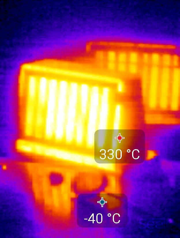

Das Bild im Anhang zeigt meinen Toaster. Er steht auf der
Kuechenarbeitsplatte und spiegelt sich sehr gut auf den Fliesen!
Man muss also Bilder auch mit etwas vorsicht betrachten.
Olaf
Gast #4359356
oh..und die automatische Temperaturmessung ist auch nicht immer 100%
perfekt. Wie ihr auf dem Toasterbild sehr hat meine Arbeitsplatte in der
Kueche -40Grad. Das entspricht nicht der Realitaet.
