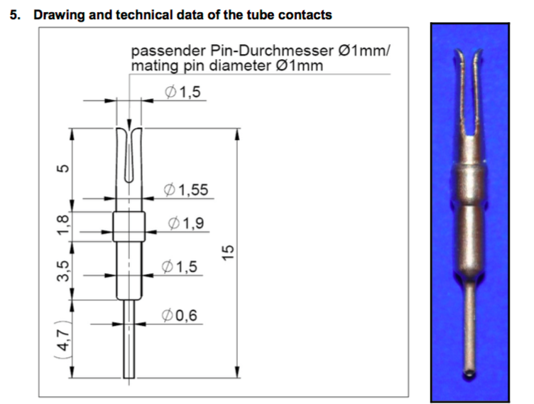

Ich suche einen Pin für meine Platine sodass ich eine Nixie Röhre
einstecken kann. Habe auch ein Bild dieses Pins gefunden, jedoch weiss
ich nicht wonach ich suchen soll. Wonach muss ich bei Farnell suchen um
solche Pins zu finden?
Grüße
Hans
Anbei das Bild
