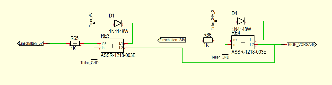

ich benötige Eingänge, umschaltbar, für 5V oder 24V Encoder. Die Encoder
werden zumeist mit 10-30V betrieben, nur deren Ausgänge können 5V, RS422
oder 24V, differential oder nicht, sein. Aus der Versorgung erzeuge ich
5V für die nachgeschalteten RS422 Bausteine und die ADuMs zum
Entkoppeln.

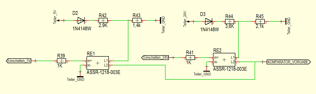

Die 2-kanaligen OPs erzeugen 0 oder 5V. Die Vorgaben und Highs werden
über Solidstate-Relais an die OPs gegeben.
Einschalten_5V und Einschalten_24V sind PINs des uC.
Wenn ein Kunde einen RS422 Encoder anklemmt und in der Software 24V
wählt, würde die Highvorgabe knappe 24V betragen. Über die 10k würde
also Strom fließen. Da die Schaltung nicht läuft, wahrscheinlich nur,
bis der Fehler bemerkt würde.
Ist hier schon mit einer Beschädigung eines RS422 Ausgangs eines
Encoders zu rechnen?
Vielen Dank für eure Hilfe.
