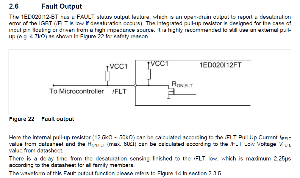

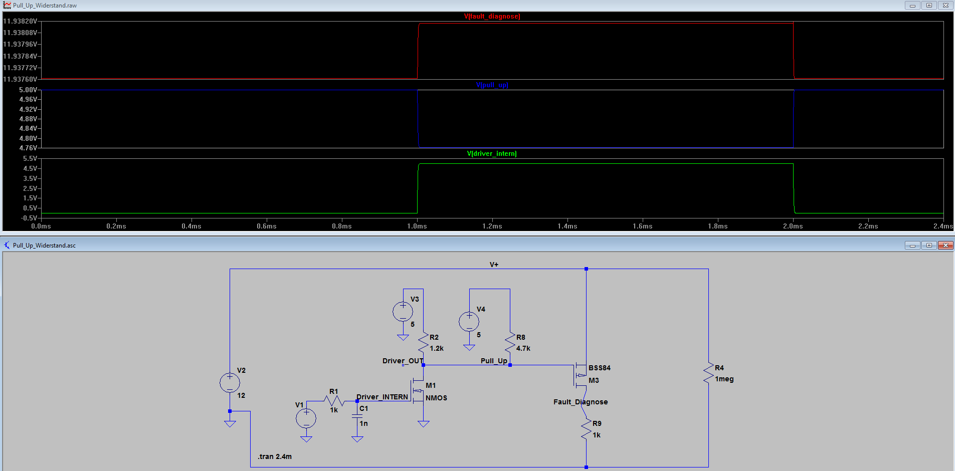

ich steuere ein IGBT Schaltung mit einer Driver von Infineon der Familie
1ED. Diese gibt ein Low Aktiv Signal Output, wenn einem Fehler auftritt.
Diese Rückmeldung muss ich an einem uC als High Aktive Signal
zurückmelden. Dafür mache ich ein Pullup am Driver Ausgang und dann mit
einem PMOS mein High Signal erzeugen. Leider is es mir bis jetzt nicht
gelungen.Was mache ich falsch? Im Anhang ist meine Simulation.
Danke im Voraus.
